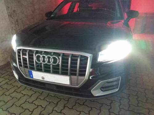

sicherlich richtig, aber im Vergleich zu den H7 Funzeln sind die Osram LED eine wirkliche Verbesserung.
Habe bereits einen A3 mit Osram LED umgerüstet (leider aufwändig, muß Stoßstange ab)
Hatte noch einen Satz mit LED übrig, über Winter im Q2 gefahren, unterschied wie "Tag und Nacht"
Klare hell-Dunkelgrenze und weitere Reichweite. M.M. ein Sicherheitsgewinn.
Leider hat der TüV Prüfingenieur bei der HU die LED Leuchte entdeckt und ich musste die wieder ausbauen...
Hoffe, das Osram bald die ABE für den Q2 nachreicht. (Q3 kam zuletzt auch dazu)
Grüße Jan
