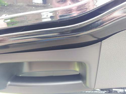

1.Chromzierleisten auf Fahrer und Beifahrerseite nicht gerade verklebt.
2. Bei Basslastiger Musik Scheppert es aus der Beifahrertür verkleidung und der A-Saüle.

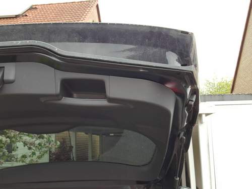

3. Verkleidung von der Heckklappe passt nicht sauber auf einander ca 2cm Luft bis zur Kante.

der spalt ist mir heute auch aufgefallen, kann man da was selber korrigieren?
@zorro99_1 schrieb am 15. Mai 2013 um 19:51:03 Uhr:
3. Verkleidung von der Heckklappe passt nicht sauber auf einander ca 2cm Luft bis zur Kante.Ist bei mir auch - ist mir aber erst durch Deinen Bericht aufgefallen...
bei mir siehts genau so aus.
kann man das selber richten?
Hallo nein das mit der Spalte ist jetzt Geschichte .
Muss euch ein paar dinge erzählen.
1.Keine dieser Fehler wurde von meinem Fordhändler beseitigt.
Mir wurde nur gesagt ich sollte damit leben.
Das war die Antwort von meinem Händler bzw Werkstattmeister.
Daraufhin bin Ich nachhause gefahren und haben meinem Kumpel das erzählt.
Dieser ist bei einem Großen Fordhändler Werkstattleiter.
Ich wollte halt erstmal zu dem Händler wo ich fas Auto gekauft habe aber wie gesagt
null Interesse die Mängel zu beseitigen.( Hat mich auch von da an nie mehr gesehen )trotzdem Ich mit dem
Geschäftsführer gesprochen habe.
Mein Kumpel meinte nur nachdem Ich Ihm davon erzählte das das alle bekannte Probleme sind
und die Händler angewiesen sind das zu beseitigen.
Wie gesagt alle wurde dann von dem Beseitigt natürlich alles auf Garantie.
Wer möchte dem kann ich auch gerne den Namen geben von dem Händler der so unverschämt war
mich zu ihm zu bestellen und mir dann nach einem Tag sagte damit muss man leben.
Mein Kumpel meinte Ich sollte das Publick machen das sind unsere Schwarzen Schafe unter den Händler
erst das Geld kassieren und danach Null Service.
Leider melde ich mich sehr spät ich war nach dem Anfang dieses Berichtes schwer Krank geworden.
Deshalb schreibe ich meine Erfahrung jetzt erst.
Die Türverkleidungen wurde alle demontiert die Folien der Innenverkleidung neu gespannt und gedämmt.
Siehe da kein Klappern mehr von den Boxen .
Die Innenverkleidung von der Kofferraumklappe wurde ausgetauscht .
Chromleisten abgemacht und alle neu geklebt.
Das alles auf Garantie.
