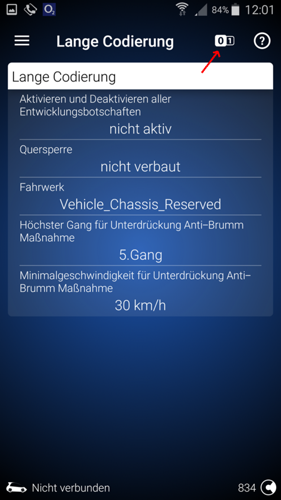

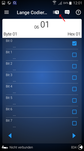

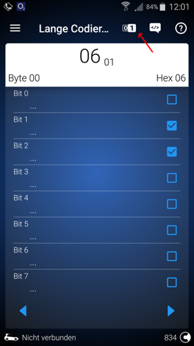

Also habe ich seit gut einen Jahr eine Codierung und Anpassung vorgenommen, die mich persönlich überzeugt hat.
Als erstes hatte ich mir von allen Modellen die Codierungen angesehen, dabei in erster Linie die Sportlichen/Leistungsstarken Modelle begutachtet.
Besonderes Augenmerk hatte ich auf den RS3, zum einen weil Audi mit echten Quattro wirbt, aber überwiegend, weil er der Leistungsstärkste Wagen mit Haldex 5 ist.
Hinzu kommt, daß er vorne breitere Reifen hat als hinten und somit der Allrad mehr Kraft nach hinten leiten muss um ein gutes Fahrverhalten zu bekommen.
Nun die Technisch knappe Umsetzung.
Die codierung von 0001, 0101, 0201, oder 0301 auf 0601 ändern.

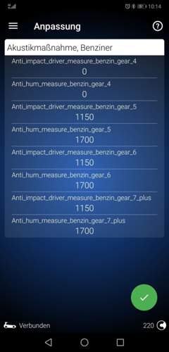

Gleichzeitig in den Anpassungskanälen die Akustikmaßnahme auf Erhöhe Traktion ändern.
Zusätzlich alle Kanäle wie Anti Schlagschrauber oder Anti Brumm auf Keine Maßnahme ändern.
Busruhe abwarten und Spaß am Fahren haben.

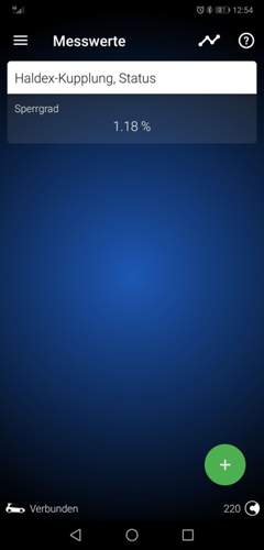

Am besten mal vor und nach dem codieren und Anpassen die Kanäle beobachten.
In eingelegter Fahrstufe sollte der Haldex Wert auf ohne Lenkeinschlag deutlich über 10% betragen, vorher 3-5%.
Beim Einlenken wird die Haldex deutlich weniger und später geöffnet.
Sobald man losfährt, wird diese schneller und stärker Angesprochen, als es vorher der Fall war.

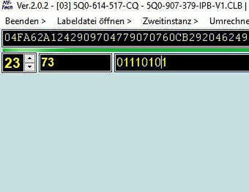

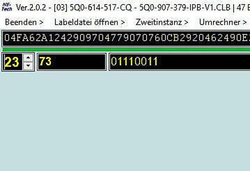

ich bin gerade dabei auch die Haldex zu optimieren.

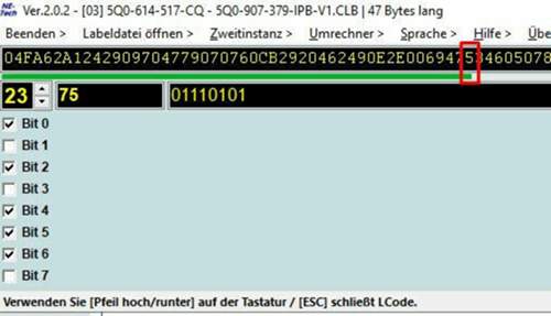

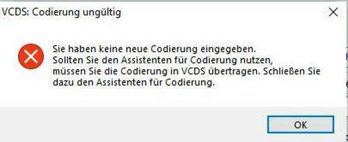

Bei der Bremsenelektronik hab ich Probleme.
Byte23, Bit 0 und Bit 2 sollen auf 1 stehen, das habe ich auch gemacht, jedoch wird dann angezeigt, dass ich nichts geändert hätte.
Muss ich noch weitere Bits darin anpassen?
Bild 1 original, Bild 2 geändert, Bild 3 nach Bestätigung.
Ich fahre einen Golf Variant 4M TDI
Original
Geändert
Meldung nach Bestätigung
Womit codiert du? Das sieht nach einer nicht original oder aktuellen Version aus.
Du gehst ins Abs (03) dann unter codieren.
Im abs in dem Fall ist die xds, also nicht ganz so entscheidend für die Haldex Intensität, der Haldex.
Mit vcds Version 20.12, gestern aktualisiert (Download von vcds.de). 03 heißt bei mir Bremsenelektronik. Unter Codieren war ich drin. Dann auf byte 23, das sind die oben angefügten Bilder.
Ja bremsenelektronik passt ja.
Nur die Darstellung auf dem Foto sieht komisch aus. Sieht bei mir anders aus.
Wie man in deinen Fall die bits manuell ändert weißt du? Oder bedarf es da genauere Hilfe?
Ich hab es mit einer Änderung direkt versucht in der Anzeige vom Bild oben, das brachte keinen Erfolg. Dass Bit0 ganz rechts is und dgl. weiß ich.
Ich hab dann oben auf Zweitinstanz geklickt, damit öffnet sich ein neues Fenster mit Checkboxen. Bit 0 bis Bit?. Dort hab ich es auch probiert und Bit 0 bis 2 lt. deiner Anleitung für Bremse bis 312mm eingestellt, aber selber Fehler. Dass Bit0 ganz rechts is und dgl. weiß ich.
Ev. kannst du mir da etwas weiterhelfen?
So, hab es jetzt nochmal probiert, jetzt ging es.
Es reicht nicht nur mit Pfeil nach oben Taste zu Byte 23 zu springen und dort dann die Checkboxen an oder abzuwählen, nein, sondern man muss 1x oben in den langen Code auf Byte23 auch nochmal klicken. Dann wird bei mir die Änderung beim Klick auf Beenden übernommen.
Ich hab jetzt Bit2 aktiviert und Bit 1 deaktiviert. (Bit0 und 1 waren original aktiviert, Bit 2 nicht)
Sollte so jetzt passen, oder?
Generell hab ich die Haldexansteuerung auf 0601 eingestellt, erhöhte Traktion und die XDS auf mittel gestellt, Anti Brumm hab ich auf original belassen. Bin schon gespannt.

Ja, du hast von der Codierung jetzt die bremse im Bezug auf das xds etwas angepasst. Aber warum dann in den Anpassungskanälen auf Mittel anstatt stark?
Und wieso hast du Anti Brumm Auf Standard belassen?
@Passat-B8BiTDI schrieb am 13. Februar 2021 um 18:13:35 Uhr:
Und warum NICHT Bit 1, 2 UND 3 aktiviert?!
Ich fahr die Codierung jetzt knappe 10.000 km, komplett stressfrei, aber mit mächtig Spaß auf Schnee 🙂

Ja fahre ich auch, die Codierung ist aber leistungsabhängig.
Es wird halt in 3 Klassen unterteilt.
Was willst du mit einen Setup mehrere Klassen über der Motorleistung.
Das XDS macht ja nichts Anderes als vorzeitig das Kurven Innere Rad leicht abzubremsen damit es einerseits nicht durchdrehen kann und andererseits die Kraft nach außen verlagert wird und sich ein eindrehen ergibt, ähnlich wie die Einzelradbremse beim Traktor.
Ist die Motorleistung zu gering, wird der Wagen generell eher Langsamer, als das man ein Vorteil davon hat. Somit habe ich gezielt im ersten Thread geschrieben, das man 1 klasse höher als Serie soll, oder eben generell aktiviert, wenn es Serie nicht aktiv war.
Daher habe ich ja rein geschrieben, daß alle im Passat ab ~240ps bit 1,2 und 3 aktiv haben sollen.

Mein Variant hat nur 150PS und ist ein Handschalter. Ich möchte es vorerst mal mit Mittel probieren. Ev. Stell ich es auch auf Schwach zurück oder auch noch auf stark , je nachdem wie es mir gefällt. Xds war Serie gar nicht aktiviert. Von daher sollte auf schwach auch reichen.
Bezüglich Anti Brum, was etwaige Geräusche angeht bin ich etwas empfindlich, von daher probiere ich es jetzt mal so.
