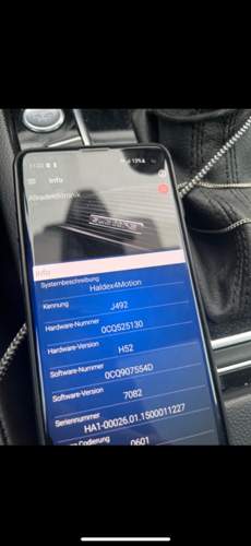

Ich habe eine Frage bezüglich der Haldex einheit meines Passat‘s. Ich fahre eine passat b8 4Motion mit 190ps.
Ich bin gerade an einer leichten steigung stehen geblieben und nicht mehr weg gekommen (wiese war leicht feucht). Dabei habe ich bemerkt das meine p sich nicht ansatzweise drehen. Daher ich nach etlichen Einstellungen der Haldex über vcds noch immer sehr unglücklich bin über das wie sie funktioniert ist meine frage, gibt es irgendwie eine Möglichkeit das man die Haldex einheit irgendwie so stilllegt das es als „normaler“ 50:50 Allrad funktioniert?

So habe mich jetzt viel informiert und die Software die ich jetzt drauf hab also 7082 ist die neuste für mein model

Schick mal vom VCDS-Scan die Teilenummer
Und wie lautet dann der Fehler welcher abgelegt wird?
Das hört sich schon irgendwie nach defekter Pumpe an.
Sollte aber ein Fehler abgelegt sein.
Aber 250 Grad an der Kupplung kann ich mir schwer vorstellen.
Das würde auf einem Defekt der kompletten Haldexeinheit hindeuten.
Wollte meinen pc jetzt nicht starten deswegen hab ich die infos jetzt über obd11 aber müsste ja das selbe sein
Ja 7082 ist wirklich die aktuellste
@woife199 naja die Temperatur ist nur ein berechneter wert gemessen kann der ja nicht werden
Im Anhang hab ich noch den Fehlercode
@Masterpanic80 ja genau das selbe bild hab ich auch zurück bekommen

So habe mich jz noch einmal unters Auto gelegt und hab meinen Ölstand noch einmal kontrolliert und nachgefüllt bisschen überfüllt und siehe da der Allrad funktioniert jetzt besser als je zuvor. Ich mein das dass jetzt ein Fehler von mir war daher ich anscheinend den Ölwechsel nicht richtig gemacht hab (hab gewechselt dann kurze Probefahrt und dann bei laufenden motor bis zur öleinfüllschraube eingefüllt) aber anscheinend war dann noch so viel luft im System das der Ölstand wieder unter Minimum gegangen ist. Beim Vorbesitzer wurde das Öl meiner Meinung nach dann aber auch nicht richtig gewechselt (von einer fachwerkstätte) weil bei kauf der allrad auch nicht so gut funktionierte. Das mit der Temperatur hält sich bei mir jetzt auch zwischen 20-50 Grad darüber geht die Lamellenkupplung jetzt auch nichtmehr.

Die 7082 ist nicht die aktuelle, die ist nur Müll, einige Passat Fahrer damit gehabt, die selbst bei Regen arge Probleme damit hatten, die 7083 oder 7084 drauf und dann sollte es definitiv besser werden.
Habe bei bei mir schon drauf gehabt, kann Kopf Sache sein, aber mir hat die 7083 eher zu gesagt. Daher wieder von der 7084 zurück geflasht.
