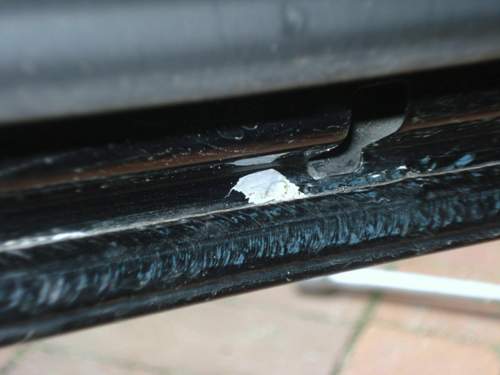

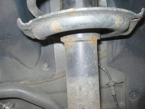

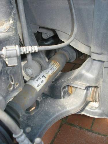

Ich habe mal ein paar Fotos heute beim Reifenwechseln gemacht.
Wenn das nach 3 1/2 Jahren normal ist...!?
Radaufhängung li.hinten
Stossdämpfer li.hinten
Fahrertür unten
An den Fahrwerksteilen ist das normal. Bei jedem Auto, das im Winter durch Salz bewegt wird tritt dort etwas Rost auf. Durchrosten wird da zu Deinen Lebzeiten wohl nichts.
Der Gammel an den Türen ist unverzeihlich. Allerdings ist Mercedes im Türen tauschen ja seit über 10 Jahren sehr erfahren.
Für mich steht fest: Mercedes = Rost
