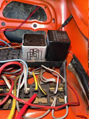

Nun - das Relais schaltet definitiv. Entweder läßt es nichts raus, oder die Steckverbindung zum Sicherungshalter ist unterbrochen.
Guckst Du.

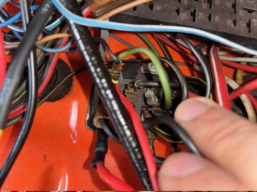

Meinst Du die Stecker an dem Sicherungshalter vom Kofferraum aus? Dort habe ich alles gemessen, weil Masse in der Nähe (Rückseite Tacho). Mir ist nicht aufgefallen, dass da was unterborchen ist. Aber das Dickicht von Kabel ist enorm - ich gucke noch einmal.
Was aber viel schlimmer ist, ist der allgemine Zustand von den Steckern. Alles dreckig. Man müsste eigentlich die Schlacke entfernen. Aber dem Kabelwirrwarr traue ich mich nicht, alle auf einmal abzuziehen. Danach steckt das womöglich nicht an den ursprünglichen Positionen. Also alles einzeln reinigen. Dann ist aber der Zugang beschießen.

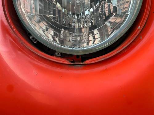

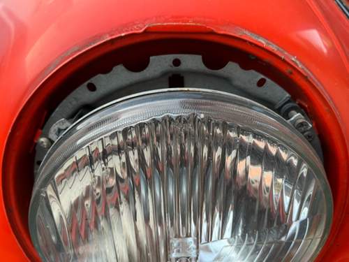

Da wo der Käfer in mindstens 99% der Fälle den Boden berührt, ist unten. Die unterste Schraube des Chromringes, ziemlich genau unter dem im Glas eingegossenen H4, ist die Befestigungsschraube. Die beiden anderen, die Einstellschrauben.

Foto machen hilft. Mehrere!!
Ah.. das war vorher eine Aussage ohne den Kontext. 😉 Im nächsten Satz ist die Rede von Elektrik.
Ehmm... ich habe in Ereinnerung, dass NACH dem Abehmen des Chromringes FÜNF Schrauben zu sehen sein sollten. Zwei davon sind Einstellschrauben und die soll man nicht anfassen. Die drei anderen muss ich harausschrauben, um an die Glühlampe zu kommen. Und da kam bei mir der Zweifel, welche die zwei verbotene sind. 😉
Gerne. Besodnere Wünsche, damit ich die Anzahl der Iterationen klein halten kann?

Die unterste Schraube (die auf sechs Uhr) hält den ganzen Scheinwerfer, oder nur den Zierring - je nach Modelljahr. In letzterem Fall erkennt man nach Abnahme des Zierringes eindeutig, welche Schrauben den Scheinwerfer im Lampentopf halten.

Und zum eigentlichen Ding: S3 bis S6 sitzen HINTER dem Relais. Kannst die Scheinwerfer drin lassen, hast ja schon gemessen, dass da nichts ankommen KANN.
Du hast doch bestimmt ein Smartphone. Mit dem kannst du auch Bilder machen. Das mache ich mir immer zu nutze, wenn ich Stecker ziehe.
wie schon gesagt kannst du die scheinwerfer erst mal drin lassen.
da das fernicht funktioniert kann es eigentlich nicht am lichtschalter liegen
weil der 56 schaltet.
somit bleibt das relais oder das kabel vom relais zum sicherungskasten
als fehlerquelle übrig.

Ich habe auch das Relais was klickt, wenn man Fernlicht einschaltet, ausgebaut und mir angeshaut. Von außen alles gut. 🙂 Für Euch habe ich noch den Sicherugnshalter aufgenommen. An dem 10. Stecker sieht man rigendwelche Rotze:

Wie nun bereits mehrfach erläutert: Am Zugschalter kann es nicht liegen, denn sonst hättest Du auch kein Fernlicht.
Miß am Relais, an den Ausgängen 56a und 56b, ob da Saft kommt. Dann die Kabel - schwarz/weiß für Fernlicht und schwarz/gelb für Abblendlicht hin zum Sicherungskasten checken...
Schaltplan ist direkt auf dem Relais.
56 Strom vom Zugschalter
Ausgang 56a Fernlicht
Ausgang 56b Abblendlicht
Relais abziehen
Prüfen ob auf 56 Strom ankommen, Lichtschalter natürlich gezogen.
Wenn Strom da, Brücke bauen zwischen 56 und 56a, Fernlicht brennt. Dann von 56a auf 56b umstecken, Abblendlicht brennt. Wenn das so funktioniert, Relais defekt. Durch neues ersetzen. Problem gelöst.
