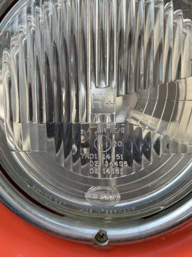

Bei mir auf dem Glas steht H4. Hat das eine Relevanz bei meinem Problem?
Dbc4dfcc-830f-4e05-9bb9-e935a519fa0f
@schleich-kaefer schrieb am 25. Juni 2023 um 00:28:14 Uhr:
oh ja!
H4 steht für halb 4. also 15:30 Uhr.
nur um diese uhrzeit +/- 10 min darf man daran was machen.:D
SCNR.
spass beiseite.
es ist völlig egal welche art von leuchtmittel verbaut ist.
kaputt is kaputt.

H4 zeigt, das rs sich um einenH4 Scheinwerfer handelt, welcher eine H4 Birne besitzt. H steht für Halogen und 4 für die Sockelform und Ausführung. Es ist eine Halogenglühlampe, im Gegensatz zu den früher üblichen Zweifadenhauptlichtbirnen ( Bilux). Neben der erhöhten Wattzahl neigen Halogenbirnen nicht zum Verspiegeln des Glaskolbens von innen und bieten über die Lebensdauer ein helleres Licht.
Aber wie schon vom Vorschreiber erwähnt. Kaputt ist kaputt. Prüfen.

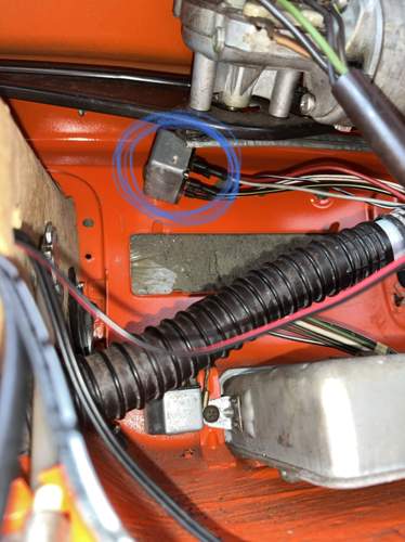

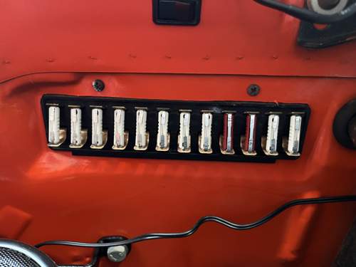

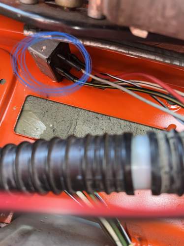

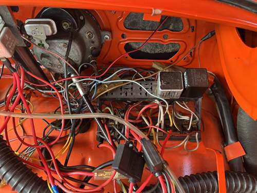

1. Sicherungen sind alle in Ordnung. Ich habe sie trotzdem alle etwas herumgedreht. Letztes Jahr habe ich dort eine große Putzaktion gemacht: alle raus, alle Kontakte im Halter und Sicherungen selber mit feinem Schmirgelpapier gereinigt und dann Kontaktspray. Unten Foto von innen und von dem Kofferraum. In dem zweiten Foto sieht man leider wenig durch das Kabelsalat.
2. Spannungmessung an Sicherungen. Links Nummer der Sicherung, rechts gemessene Spannung. Zwei Striche bedeutet keine Spannung. Ich habe einfach alle 12 Sicherungen gemssen.

Sicherungen
Sicherungen
Die unterste ist die Befestigungsschraube. Aber da auf den Sicherungen 3 und 4 nie Strom ankommt, wäre es erstmal egal, ob defekt oder heile. Ohne Strom geht so oder so nichts. Bleibt eigentlich nur das Relais. Fernlicht geht ja, wobei die Spannung auch nicht gerade toll ist. Das wäre dann das nächste, um das man sich kümmern sollte.
Nun - das Relais schaltet definitiv. Entweder läßt es nichts raus, oder die Steckverbindung zum Sicherungshalter ist unterbrochen.
Guckst Du.
