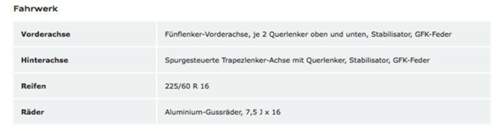

Ja also keine Fahrgestellnummer, aber das steht unter Ausstattung bei myaudi-s. Bild
Bildschirmfoto-2015-05-15-um-00-07-17
Das Foto hat wohl jeder im Konfigurator gesehen ;-)
Laut Audi ein Fehler auf der Homepage! Dort werden auch 16" Felgen gezeigt.
Die Federn sind grün! Vorne und hinten!! Steht nicht im Konfigurator sondern in myaudi !!!!
