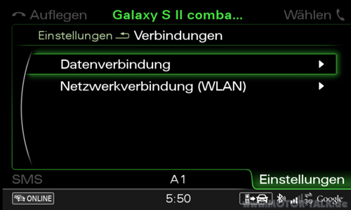

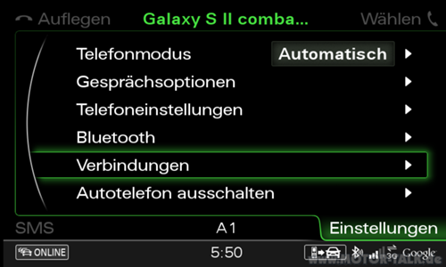

Hallo liebe Kollegen ,ich habe ein S4 und bekomm das mit der w lan verbindung überhaupt nicht hin wer kann mir das mal komplett erklären so das Ich (Leihe) das auch verstehe .Wie baue Ich eine Verbindung auf?Was muss Ich an meinen Handy einstellen??Ist den beides möglich z.b Google Earth nutzen im Fahrzeug und telefonieren über Bluetooth.Habe auch keine 2.Sim will auch über Bluetooth oder was auch immer verbinden.Bitte um Rat.
Voraussetzung ist, dass du dein Handy per rSAP verbunden hast.
Dann in den Telefoneinstellungen das WLAN freigeben. Im Handy das WLAN suchen und den Code eingeben, fertig..
Audi-combatmiles192
Audi-combatmiles193
Audi-combatmiles194
