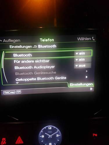

Hallo liebe Freunde,
ich habe einen Audi A8 mit dem 3G MMI (Touchbedienfeld) jedoch komischer weisse ohne eine Bluetooth Funktion !?
Wie kann Ich es Nachrüsten ??
Oder brauch Ich ein Softwareupdate..?
Bin aus Köln und wäre für jeden Tipp dankbar.
Ist echt doof so eine Kiste ohne Bluetooth.

Hast du VCDS zur Hand? Sieht für mich eher so aus als ob der Empfänger defekt ist... vllt steht was im Fehlerspeicher.
Ne habe leider kein VCDS da muss Ich passen..
Aber vielleicht einer im Raum Köln ?
Du hast oben geschrieben, dass du "Werkseinstellung" auch ausprobiert hast. DANACH war das Gerät vom Vorbesitzer aber immer noch gekoppelt? Oder sind die Bilder vorher entstanden?
Ansonsten kannst du nochmal das MMI resetten (siehe Bild). Dazu musst du, wie im Bild gezeigt, die 3 Knöpfe gleichzeitig für 2-3 Sekunden halten und dann loslassen. Dann sollte der Bildschirm kurz schwarz werden und das MMI bootet neu. Vielleicht hat sich das Blutooth-Modul auch nur aufgehängt.

Danke erstmal für die nette Antwort ich habe es auf Werkseinstellungen gesetzt und danach die Bilder gemacht werde es versuchen zu reseten aber meine Angst ist dass ich anschließend während der Fahrt kein Videobild mehr habe oder kann dies nicht passieren?
Video während der Fahrt bleibt auch beim Reset erhalten.
Wenn du die Bilder NACH dem setzen der Werkseinstellungen gemacht hast, dann passt da aber was nicht. Wenn alles zurückgesetzt ist, dann sollte das Gerät vom Vorbesitzer nicht mehr zu sehen sein und alle Einstellungen auf dem Auslieferungszustand gesetzt sein.

Also nach dem reseten kann ich wenigstens Bluetooth Geräte suchen aktivieren lediglich findet der kein Audiogerät bzw Telefon alles bisschen merkwürdig...
Und was passiert, wenn du im MMI und auf deinem Handy gleichzeitig die Bluetooth-Suche startest?
Im Handy findet es auch nicht !!

Eigentlich sollte zumindest vom Handy aus was gefunden werden, da Bluetooth abwärtskompatibel sein müsste.
Welche Version hat denn dein MMI? (Menü->Setup MMI -> Versionsinformationen)

Versioninformationen im Anhang..
Mein Handy ist ein S7 Edge
oh ja du hast ein update nötig !
das ist ein sehr alter stand.
Aber auch mit dem alten Stand muss eigentlich das Koppeln möglich sein.
Ein Update macht dennoch Sinn, da mit den aktuelleren Versionen Datenkarte im MMI (für Google Maps) und eine BT-Verbindung gleichzeitig genutzt werden können 🙂 Das war für mich damals der Grund für's Update.
