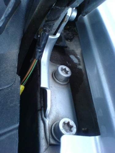

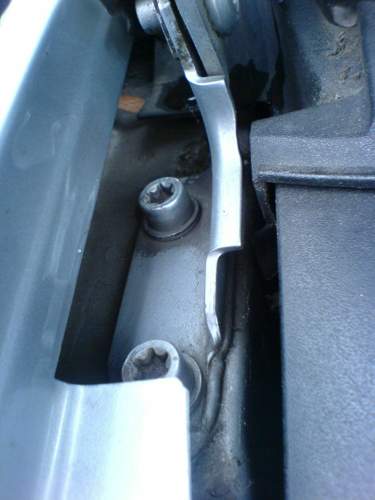

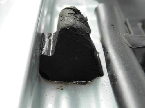

Luft ja, aber nicht aus dem Motorraum. Vom Scharnier läuft das Wasser auch in den Wasserkasten (Bild 1 u. 2), also brauch ich dort keine Tülle einbauen 😉 Nach vorn ist auch für Abdichtung gesorgt (Bild 3).
Scharnier rechts
Scharnier links
Buffer
Aus dem Motorraum kann keine Luft direkt angesaugt werden
Abdichtung Wasserkasten
Sag ich doch. Wenn alle Stopfen (Bild1) und die Tülle drin, alle Leitungsdurchführungen dicht und die Gummikeder korrekt eingelegt sind.
Du hast Bedenken wegen etwaiger Luft hinter Motor quasi von unten - wo das Tüllenloch hin geht
Dies ist nicht unweit vom Kotflügel wo ja auch angesaugt werden kann
Hab' ich doch in meinem vorigen Beitrag dargelegt, daß dem nicht so ist. Da wird nichts aus dem Kotflügel angesaugt. Die Fuge zwischen Wasserkasten und Kotflügel ist auch abgedichtet. Außerdem ist der Ablauf ziemlich weit vom Kotflügel entfernt (Bild 2).
