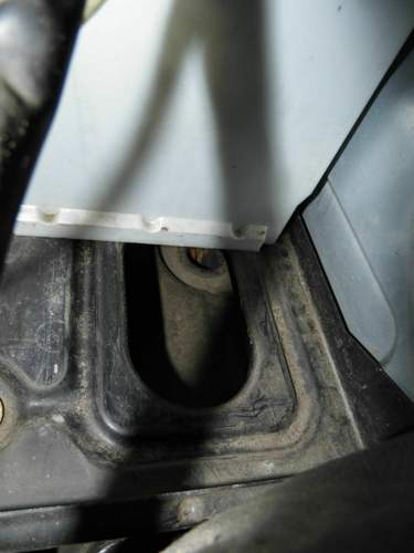

Hab den Wasserkasten-Abfluss saubergemacht, Gummitülle ist beim Einsetzen nach unten reingefallen …
Audi A6 C5/4B
Keine Ahnung, wohin das Gummiteil verschwunden ist.
– Weiß jemand, ob die auf irgendein heißes Teil fallen kann (Auspuff etc.) oder soll ich das einfach ignorieren?
– Soll ich eine neue Tülle einbauen oder einfach offen lassen? Oder drückt’s sonst von unten Spritzwasser rein?

Lass das Ding einfach weg, das verstopft eh nur wieder.
Wenn Du es nicht finden kannst, verlierst Du es bei der nächsten Fahrt. So nah liegen da direkt unterhalb keine heißen Bauteile.

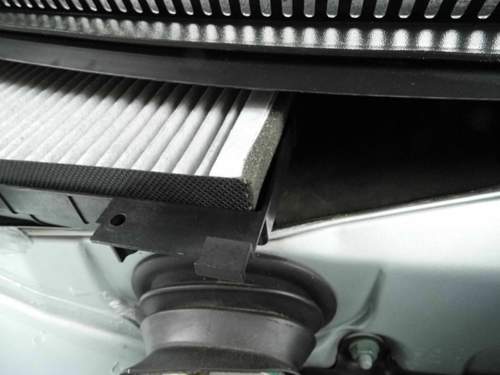

@Gibbel1 schrieb am 4. September 2015 um 14:23:22 Uhr:
Kommt man eigentlich irgendwie an die Tülle ohne die Batterie raus zu nehmen? Habe leider vom Vorbesitzer keinen Radio Code bekommen und will mir die Fahrt zum Freundlichen gerne ersparen...
Ich löse immer nur das Klemmblech der Batterie und schiebe sie soweit es geht zur Seite (siehe Bild). Dann nehme ich mit
so einem kleinen Krallengreifer
den gröbsten Unrat heraus, stochere mit einem Draht in der Tülle herum und kippe dabei Wasser in den Kasten, bis es problemlos abläuft.

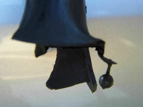

Jaaaa,
wenn
der Auspuff dicht ist und
wenn
die KGE nicht gebrochen ist und
wenn
kein Öl auf den Krümmer tropft. Wenn aber doch? Dann stinkts. Und bei einem Wagen der gehobenen Mittelklasse soll nichts stinken. Unabgedichtete Löcher vom Motorraum zum Wasserkasten gibt es (original) nicht, er ist umlaufend mit Gummikedern abgedichtet und selbst den kleinsten Ritzen hat man Beachtung geschenkt (siehe Bilder). Aber es kann ja jeder mit seinem Wagen machen, was er will und alle Stopfen und Dichtungen rausnehmen. Durch das tüllenlose Abflußloch kommen übrigens auch prima die Mäuse rein und raus, das Thema gibts hier irgendwo im Forum ...
Grüße von Mischko....

Hihi - misteriöse Geschichten und Anforderungen werden dieser Gummitülle hier angehängt...
Das Teil MUSS RAUS!
Fehlkonstruktion!
Sauber machen hält nicht lange bzw ewig
wenn raus rostet schnüffelt oder rülpst dann nix...
Gerüche kommen nicht von unten durch die Batterie dann zum Pollenfilter...
aber interessante Verschwörungstheorie - wie viele Ingenieure da wohl sich damals den Kopf zerbrachen...
