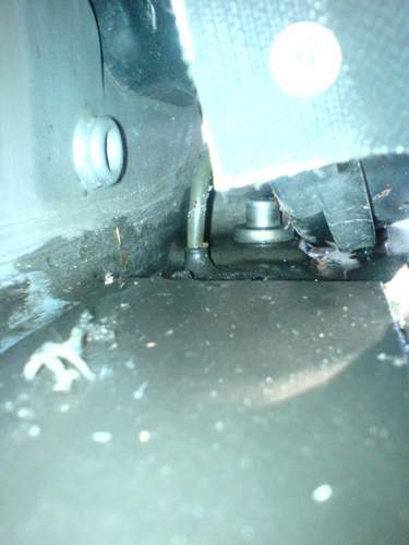

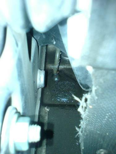

Hab den Wasserkasten-Abfluss saubergemacht, Gummitülle ist beim Einsetzen nach unten reingefallen …
Audi A6 C5/4B
Keine Ahnung, wohin das Gummiteil verschwunden ist.
– Weiß jemand, ob die auf irgendein heißes Teil fallen kann (Auspuff etc.) oder soll ich das einfach ignorieren?
– Soll ich eine neue Tülle einbauen oder einfach offen lassen? Oder drückt’s sonst von unten Spritzwasser rein?
Es standen ca. 8 cm Wasser im Kasten und der Fußraum vorne rechts war nass. So wie’s aussieht ist das Wasser über die Lüftung reingekommen (Filter ist nass). Muss ich da noch irgendwas Spezielles beachten?
Besten Dank.

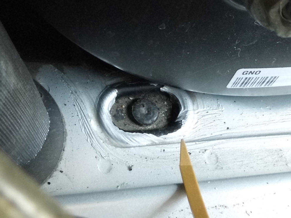

@XMv6pallas schrieb am 19. September 2015 um 23:35:41 Uhr:
[...] Und komm mal an die Gummitülle unter dem Bremskraftverstärker ran. [...]
Ist da noch eine??? Mir ist bloß
dieser Stopfen
bekannt (dachte, das ist das Loch für den Ablauf der Rechtslenker-Version). Also ist unter dem BKV noch ein Ablauf?

@Mischkolino schrieb am 20. September 2015 um 11:39:43 Uhr:
Ist da noch eine??? Mir ist bloß dieser Stopfen bekannt (dachte, das ist das Loch für den Ablauf der Rechtslenker-Version). Also ist unter dem BKV noch ein Ablauf?
Richtig, da ist auch noch einer.
Den konnte ich erst sehen, als Motor und Getriebe raus war.
Von oben ist dieser nicht Sichtbar, und erreichbar.
Der war bei mir Vollkommen Verstopft. Hab den auch gleich entfernt.
Wenn man den BKV wegbaut, sieht man ihn von oben.
@XMv6pallas schrieb am 20. September 2015 um 13:22:35 Uhr:
[...] Richtig, da ist auch noch einer.
Au Backe, der ist bei mir garantiert auch zu. Wenn der Wagen Schlagseite nach links hat, steht bei Regen/beim Waschen auch das Wasser unter dem BKV. Habe mich bis jetzt immer nur um den Ablauf unter der Batterie gekümmert, hatte echt keine Ahnung, daß links noch ein Abfluß ist. Danke für den Hinweis!
Bei meinem ist das komplette Wasser durch den Ablauf unter der Batterie abgelaufen, drum interessiert mich der andere Ablauf eher nicht. Wann steht der schon im Regen mit Schlagseite nach links?
@birscherl schrieb am 20. September 2015 um 15:45:58 Uhr:
Auf (Längs-)Parkbuchten und Gehwegen auf der rechten Straßenseite, am linken Fahrbahnrand in Einbahnstraßen, vor der Garage/auf dem Stellplatz mit Quergefälle nach links usw... Wenn der Wagen aber nicht wochenlang so steht, dürfte das kein Problem darstellen. Andererseits konnte man im Forum aber auch von durchgerosteten BKVn lesen. Ich versuche jedenfalls mal, dort ranzukommen.

So, am vergangenen Wochenende habe ich es geschafft, die Verstopfung hinter dem BKV zu beseitigen. Bescheuerter hätte man den Ablauf wirklich nicht anordnen können...
Ablauf BKV
...noch mit Verstopfung
