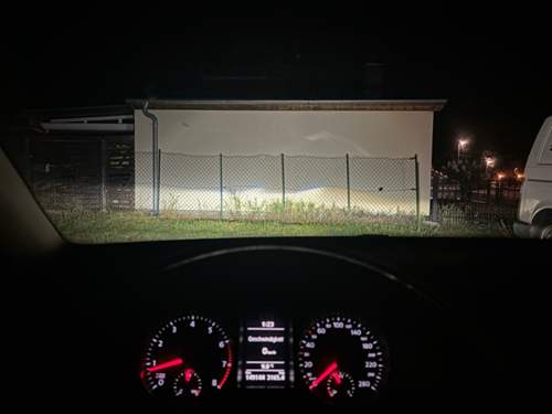

Ja die hab ich ja drin die originale. An denen is ja nix dran deshalb versteh ich nicht warum es an denen liegen könnte.
Hab sie nochmal ausgebaut. An beiden leuchten beide LEDs. Man kann sie auch nicht um 180 verdreht einbauen. Ich hab oft gelesen das die LEDs in Einbauzustand seitlich stehen sollen. Das machen sie aber nicht bei mir. Wie ist das bei euch?

Ich habe bei meinem Passat auch die Pro 6000 Boost nachgerüstet, habe aber probleme mit der ausleuchtung rechts. beide leds funktionieren auf dem träger. Hat noch jemand das gleiche Problem?
