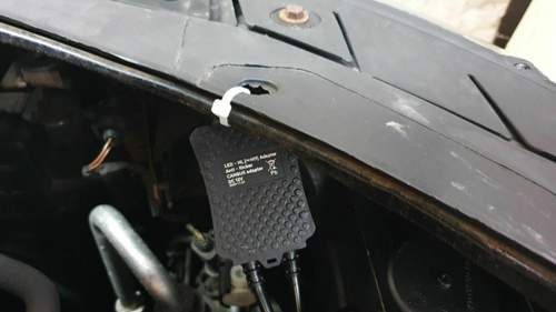

Moin Zusammen,
die passenden Widerstände für H7 lassen sich ja jetzt original von Phillips ordern. Wo mache ich die denn im Motorraum fest?
ich hab' sie jeweils mit einem Kabelbinder am Schloßträger

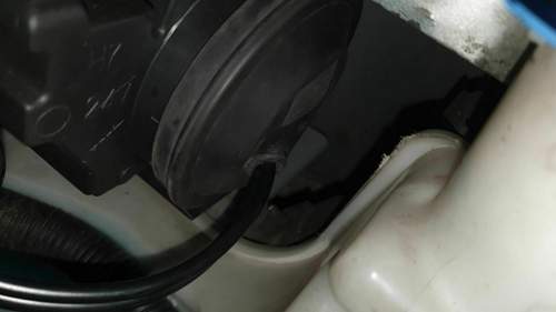

Welche Kabeldurchführung hast du genutzt?
Kabeldurchführung: ich hab' vor dem Ankrimpen der Flachsteckhülsen die Kabel durch eine Kabeldurchführung gefädelt und die Gummideckel von den alten DEPO-Scheinwerfern genommen, Loch rein geschnitten, und die Kabel da durch geführt, so dass der Gummideckel an der Kabeldurchführung abdichtet.
Kabeldurchführung
Position CANBusadapter

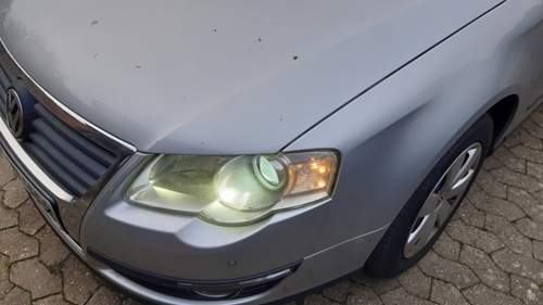

Kurze Rückmeldung, hat problemlos ohne Ausbau der Scheinwerfer geklappt. Ein Unterschied der Helligkeit ist wahrnehmbar. Ich denke, wenn man die alten Scheinwerfer (welche sicher schon etwas beschlagene Reflektoren, sichbar verdreckte Linsen und UV gealterte Abdeckungen haben) auch ersetzt, dann ist der Helligkeitsgewinn noch deutlicher.

Mal eine Frage:
Die Dinger sind ja größer als das eigentliche Glühobst. Muss man da jetzt die Gummi-Deckel weglassen oder aufschneiden oder sowas? Ich kann mir nicht vorstellen, dass ein Scheinwerfer ohne die Gummideckel noch lange tauglich bleibt.
Nee, das Leuchtmittel passt rein. Man muss ein Loch in den Deckel machen, damit man die beiden Kabel in einem Stopfen zum Lastwiderstand rausführen kann. Der Lüfter hinten am Leuchtmittel sorgt nur für die "Umluft" im Scheinwerfer.
