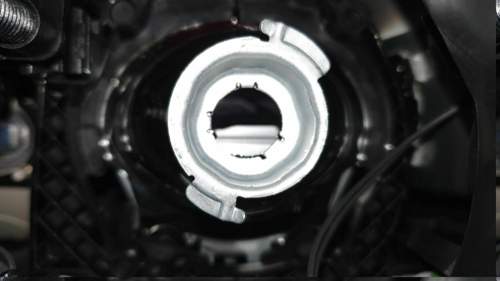

@feliiix91 Du meinst die WinPower-Adapterringe? Für mich hat es sich bewährt, die H7-Kragen von den LED's mit den Adapterringen in der Lampe zu fixieren und danach erst die Lampe selber wieder einzusetzen.
Wenn das Leuchtbild nicht in ordnung ist und die rechte Lampe 180° verdreht eingebaut ist, hast du's doch schon. Weder der Adapterring noch die Aufnahme am Reflektor sind symetrisch. Da liegt die Vermutung nahe dass die Lampe nicht exakt in der richtigen Position sitzt.

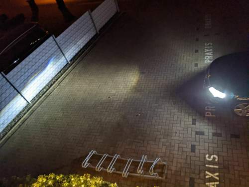

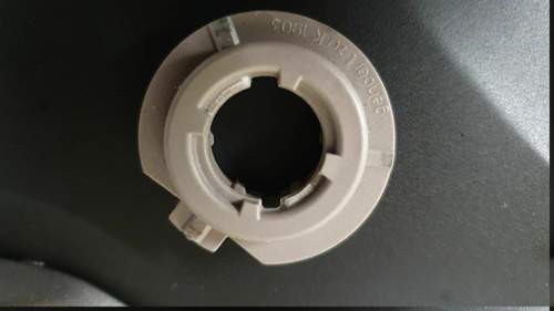

Im Anhang Bild von der Lampenaufnahme Abblendlicht rechts und Leuchtbild bei noch nicht 100%ig eingestellten Scheinwerfern.
Lampenaufnahme Valeo Abblendl. rechts
Leuchtbild
Das Lichtbild müsste so ja eigentlich Symmetrischer sein, da Rechts zu Links ja gespiegelt ist.
Symmetrie

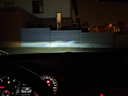

Hier noch mal zwei Bilder. Nach rechts wird nicht ausgeleuchtet. Ich versuche nochmal den rechten Leuchtkörper zu drehen mit dem von dir genannten Trick. 🙂
Pxl-20211123-165450418-mp
Pxl-20211123-164745377-mp

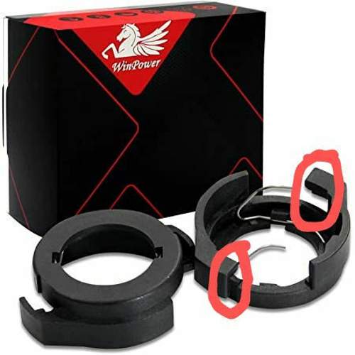

Du musst aufpassen, der Adapterring passt nur in einer Stellung auf die Aufnahme. Die zwei Aussparungen des Rings sind unterschiedlich breit. Hast du es verdreht, ist eine Nase nicht eingerastet.
Das LED Leuchtmittel selbst passt auch nur in einer Stellung. Am Schaft der LED sind zwei Nasen mit unterschiedlicher Dicke - man kann es also nicht verdreht einbauen.
Hab' ich mir auch gerade angeschaut: ich konnte nicht gewaltfrei den Adapterring mit dem H7-Kragen um 180° verdreht fixieren (Habs deshalb auch gelassen) und die Lampe passt auch nur in einer Ausrichtung in den H7-Kragen, weil die Nasen an der Lampe unterschiedlich groß sind.
Wenn du es um 180° verdreht eingebaut hast, sitzt es nicht richtig und das Leuchtbild kann nicht stimmen.
Philips-led-h7-kragen

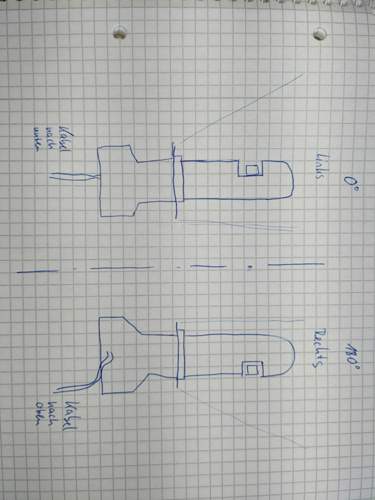

Tja. Wunschdenken und Realität:
@feliiix91 schrieb am 22. November 2021 um 21:03:46 Uhr:
Ich musste hier den LED Leuchtkörper 180 Grad gedreht einbauen. Anders habe ich es nicht hinbekommen.
Was mich stört ist, dass das Lichtbild nicht sehr gleichmäßig ist.
Mit Gewalt geht eben alles besser... nicht.🙄
Diese zwei Nasen an dem Adapterring sollen unterschiedlich hoch sein ? ( Siehe Bild rote Markierung). Dann muss ich nochmal gucken warum es bei mir verdreht rein ging. 🙂
Könnt Ihr denn eure Lampen hören sobald die an sind?

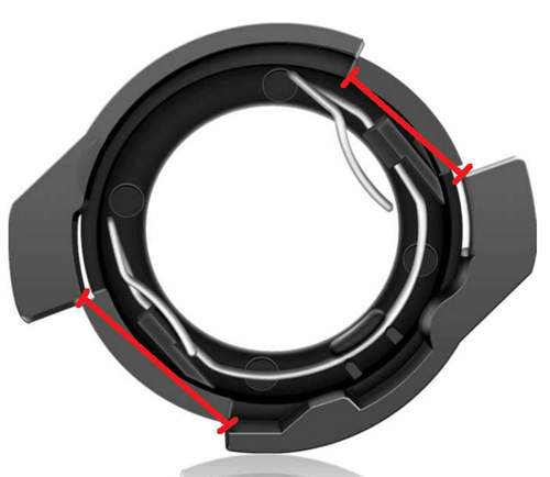

Nicht die Nasen in der Höhe sind anders. Der Abstand der Öffnungen zwischen den Nasen sind unterschiedlich breit. Dieser Ring passt nur in einer Stellung auf die Lampenfassung vom Scheinwerfer.
Ring
Ah okay geschnallt, Besten Dank 🙂
Ein- und Ausbau funktionierte wie oben geschrieben deutlich einfacher. Danke hierfür.

Moin, es hat sich alles geklärt. Habe mich heute nochmal damit beschäftigt und siehe da, das einseitig schlechte Lichtbild kam dadurch, dass eine LED Verbindung defekt war und damit nur eine LED an der Lampe funktionierte. Mit dem Austausch der LED hat sich auch das Thema mit dem Brummen verabschiedet. Alles ist leise, wie man es erwartet.
Die Montage gelingt viel besser, wenn man erst den Adapterring und Leuchtmittelhalter im Schweinwerfer montiert und anschließend den LED Leuchtkörper.
Danke für eure Hilfe!
