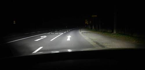

Für alle die es interessiert, es gibt jetzt von Osram die erste legale H7 LED zum nachrüsten. Der B8 ist noch nicht in der Kompatibilitätsliste, aber diese soll permanent erweitert werden.
https://www.osram.de/am/night-breaker-led/

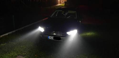

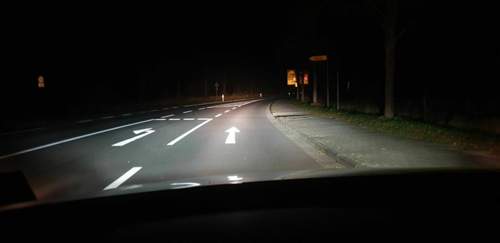

So, ich habe mir die Leuchtmittel jetzt mal gegönnt und ein paar Vergleichsbilder angehängt. Die Halogenlampen waren die Philips Racing Vision, die ja für sich genommen schon recht hell sind. Der Unterschied kommt auf den Bildern nicht so stark rüber, wie er in Wirklichkeit ist. Tatsächlich ist das Licht deutlich weißer und damit heller, was ich sehr angenehm finde. Gerade der rechte Straßenrand ist damit viel besser ausgeleuchtet. Für mich ist das wichtig, da ich zu 90% außerorts in einer Wild-reichen Gegend unterwegs bin.
Die Leuchtweite hat allerdings nur geringfügig zugenommem, aber das hat der Hersteller ja auch nicht versprochen.
Der Einbau klappt problemlos und auch die Lüfter der LEDs kann man im Stand bei ausgeschaltetem Motor (Start/Stop) nicht hören, was in einigen Amazon-Rezensionen bemängelt wurde.
Ob einem die Vorteile 130,-€ wert sind, muss jeder für sich entscheiden. Ich bereue den Kauf jedenfalls nicht.
Zu den Bildern: Bild eins mit den Philips Racing Vision; Bild zwei links mit Osram, rechts mit Philips; Bild drei mit Osram.
