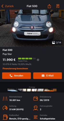

Ich habe bei mobile.de zufällig grad einen 2019er Fiat 500 mit Lampen der "alten Bauart" gefunden wo die LEDs zugelassen sind.
Somit scheint @Nasenfahrrad s 500er nicht der einzige zu sein, der damit ab Werk ausgeliefert worden ist - kurios.
https://link.mobile.de/gN4YpP3Ddw3GZK3V9
Das hatten wir hier doch schon. Die Basisversionen unterhalb der Lounge-Ausstattung hatten die alten Scheinwerfer.

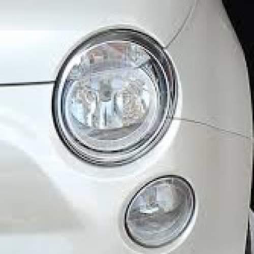

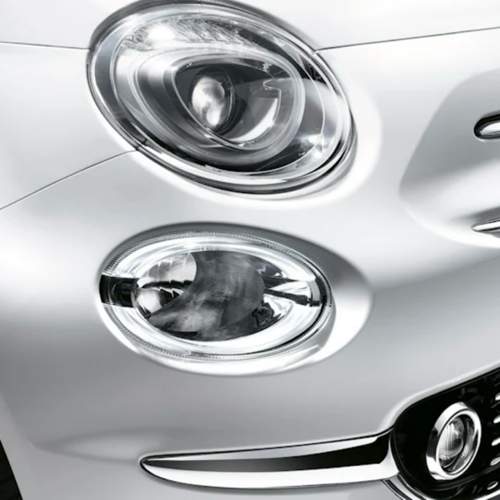

@111erBernd
Die Philips Pro6000 Boost (nur die Boost, weil kürzere Baulänge!) sind jetzt für die "alten" Reflektor-Scheinwerfer und die seit Facelift "neuen" Linsenscheinwerfer zugelassen.
Sprich, in alle 500er, die kein Xenon haben, können jetzt legal LEDs fürs Abblendlicht eingebaut werden.

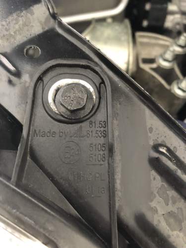

Besten Dank für die schnelle Antwort. Dann müsste ich ja die E-Nummer auf meinem Scheinwerfer finden. Habe ich leider nirgends gefunden.
@DesertStorm2 schrieb am 22. Februar 2024 um 08:19:57 Uhr:
Genau so sehe ich das auch. Mein Fiat 500C ist BJ 2018 und hat Linsenscheinwerfer. Für die "alten" Reflektor Scheinwerfer braucht man wohl einen Adapter Ring. Anbei ein Bild mit der Scheinwerfernummer.
Die bestellten Philips Pro6000 Boost sollten heute kommen ...
Scheinwerfernummer
Super, danke, jetzt habe ich die Nummer auch gefunden. Habe immer nach einem Aufkleber gesucht! Gibt es die irgendwo preiswerter als bei Amazon für 119€?
