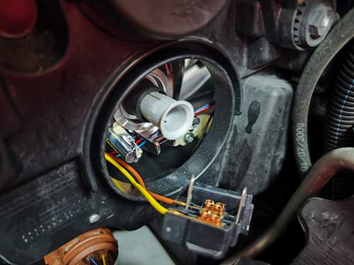

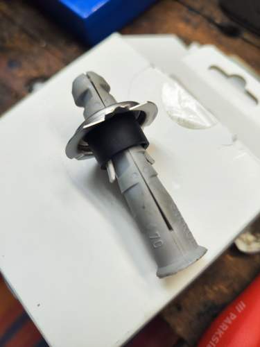

Hallo, ich hänge mich mal hier mit dran.
Habe heute die Lampen in den Luigi meiner Frau eingebaut und hätte als Ergebnis ein paar Einbautips.
1. Der Ring lässt sich prima mit einem großen Dübel als Hilfsmittel einsetzen, hat auf beiden Seiten beim ersten Versuch geklappt.
2. Da die Halteklammern von Osram erst mit längerer Lieferzeit angegeben waren hatte ich auch welche von Philips bestellt. Da nun doch beide Bestellungen gleichzeitig da waren, konnte ich Beide vergleichen und habe mich für die Klammern von Philips entschieden. Hier sind die Federn aus Metall und etwas weiter auseinander und liegen besser auf dem Haltering auf.
3. Der Steckverbinder soll ja laut Anleitung vor dem Einstecken der Lampe im Scheinwerfergehäuse verstaut werden. Habe alles Mögliche versucht, aber der originale Stecker ist zu groß, man kommt nirgends vorbei.
Also habe ich einfach die Flachstecker ausgeklippst, Schrumpfschlauch drüber und schon passt die Sache und die Abdeckkappe lässt sich dann auch ohne Probleme sauber aufsetzen.
Anbei ein paar Fotos.

Die Osram H7 habe eine Zulassung für unser Auto.
ABE ist vorhanden.
Andere benötigte Scheinwerferdeckel, in der ABE mit angegeben, wurden auch verwendet.
Der alte Steckerblock, welcher die normale H7 am Reflektor befestigt, wird für die LED nicht benötigt.

Die Teile habe ich alle bei dem großen Versandhaus mit dem A gekauft.
Außer der LED benötigt man LEDCAP11 und 64210DA04 (hier passt aber auch Philips Adapter Typ K)

Noch mal, ich habe alle Teile einzeln erworben.
An die ABE kommt man über den QR-Code auf der Verpackung der Lampen.
Osram führt hier eine Echtheitsprüfung durch und gibt dann den Download frei.
Leider sind die Adapter und die Kappen von Osram zur Zeit nirgendwo lieferbar. Ich würde schon gerne die zuf ABE gehörenden Adapter nehmen, auch wenn die Philips offenbar besser. Das wird wohl erst im Januar etwas.
