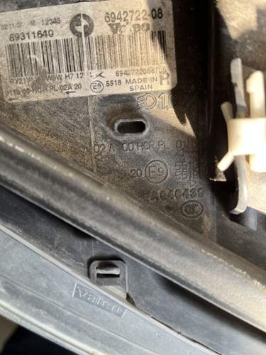

Auf meinem Scheinwerfer steht jedoch eine E9 nummer und nicht eine e12 nummer wieauf der kompatabilitaetsliste. Obwohl kein Auto mit Halogen von 2006 genau passt.
Die E12 Nummer steht auf meinem Scheinwerfer drauf, allerdings auf dem Gehäuse welches man nur bei geöffneter Motorhaube sieht, auf der Streuscheibe steht eine andere E Nummer. Hab auch erstmal suchen müssen.
E12 ist die homologations kennung für Osterreich, E9 die für Spanien. Scheinwerfer ist identisch. Hoffe philips hat alle E nummern aufgefuehrt.
E9 stand bei mir auf dem Valeo Aufkleber und auf dem Gehäuse. Gebrauchte Ebay Scheinwerfer haben die E9 ebenfalls.
Meine Scheinwerfer sind von ZKW, hab die Leuchten eben verbaut, die Ernüchterung kam schnell, die Lampen funktionieren zwar aber der Bordcomputer wirft Fehler über 2 von 4 Lampen aus. Ich nehme Mal Kontakt mit Phillips auf, ansonsten gehen sie zurück. Die Helligkeit bewerte ich dann heute Abend.
Ein CAN Bus Adapter wird eigentlich nicht vorgeschrieben, evtl. codiere ich die Lampenüberwachung raus falls der Rest sonst perfekt passt, wollte ich eigentlich aber nicht tun.
Anbei dann noch ein Bild von meinem Scheinwerfer inkl E Nummer. Die E9 Nummer steht im Gutachten nicht drin, die Lampen wären also nicht zugelassen!

Genau da steht bei mir E9
E9 5518

Eben die Mail von Philips bekommen, birnen nicht zugelassen weil die Valeo E9 freigabe nicht im gutachten steht.
Viel Spass denen, die E12 Scheinwerfer haben.
