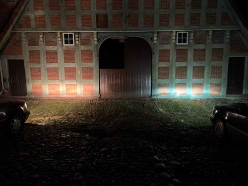

Ich hatte jetzt mal Gelegenheit, die LEDs mit illegal hellen Halogen-Birnen zu vergleichen.
Vergleichsfotos taugen nur etwas, wenn beide Teilnehmer auf einem Foto sind, da der Weißabgleich und die Belichtung von der Kamera automatisch geregelt werden und Unterschiede damit ausgeglichen werden.
Selbst so ist es nicht ganz fair, soweit ich weiß regelt das iPhone die Belichtung selbst auf einem Foto in mehreren Bereichen getrennt und fügt diese zusammen.
Wie auch immer, der Vergleich hat sich nur auf die Schnelle angeboten, der Aufbau auch entsprechend ungleich:
Halogen: Narva Rallye 100/130W mit gereinigten Bosch-SW und 6 Jahre alten Hella-Streuscheiben. Relaisschaltung ist drin.
LED: Philips Ultinon Pro6000 Boost mit ungereinigten Bosch-SW und frischen TYC-Streuscheiben. Keine Relaisschaltung.
Weiße Wand gabs auch nicht, also zuerst vors alte Niedersachsenhaus gestellt:
Beim Abblendlicht die erste Überraschung: Hier sind die LEDs mindestens ebenbürtig. Gleiche Helligkeit, andere Farbe, dafür klarer abgegrenzt.
Beim Fernlicht gibt es dann doch mehr Unterschiede, hier kommen die LEDs nicht gegen die 130W an. Im Fokuspunkt vielleicht gleich hell, jedoch schaffen die Narva-Birnen einen viel größeren hellen Fleck an der Wand, was bei Fernlicht ja Wünschenswert ist.
Der ganze Vergleich sah etwas anders aus, als wir zu einer anderen Wand gewechselt sind. Die orangene Backstein des Hähnchenstalles schien irgendwie die LEDs heller wirken zu lassen.
Hier sieht das 100W Abblendlicht sogar klar dunkler aus als die Philips LEDs, beim Fernlicht herrscht subjektiv Gleichstand. Ankreiden kann man den LEDs jedoch, dass der Boden vor dem Auto nicht so gleichmäßig ausgeleuchtet wird.
Wir haben danach noch etwas abwechselnd auf einen Acker in der Ferne geleuchtet und die Ergebnisse kommen ungefähr hin:
Beim Abblendlicht ebenbürtig, beim Fernlicht im Fokuspunkt leuchten beide extrem weit, jedoch strahlen die Narvas hier etwas breiter.
+2
Cooler Test, @Typ_ohne_Namen, Danke dafür!
