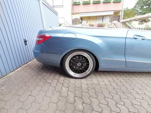

da ich vor einigen Wochen hier im Forum Infos zu Tieferlegungsfedern gesucht habe und mir nun H&R-Federn "tiefe Version"/ ArtNr. 29075-1 eingebaut habe, stelle ich allen Interessierten hier mal die "Echtwerte" der Tieferlegung zur Verfügung, eventuell hilfts bei der Entscheidung....
Vorgabe: H&R, ArtNr. 29075-1, Werksangabe der Tieferlegung: 20-30mm
mein PkW: 350 CGI Cabrio Vormopf, ziemlich Vollausstattung, AMGPaket - also schon ca. 15mm weiter unten
Abstand Boden zu Unterkante Radhaus mittig gemessen, Angaben in cm:
Vorderachse links / rechts
Serie AMG: 66,4 / 66,0
nach Einbau/ 50km: 64,5 / 63,8
nach Einbau/ 500km: 63,8 / 63,8
-> rd. 2,2 bis 2,6 cm tiefer zum AMG Paket
Hinterachse links / rechts
Serie AMG: 65,8 / 66,8
nach Einbau/ 50km: 62,5 / 63,2
nach Einbau/ 500km: 61,8 / 63,2
-> rd. 3,6 bis 4 cm tiefer zum AMG Paket
An der Hinterachse waren "2er"-Gummis verbaut, diese hab ich nach der letzten Messung dann durch "4er" ersetzt (d. h. 8mm höher) um den "Hängehintern" zu mindern. Die Fotos in meinem Profil sind ca. 100km nach der Montage entstanden.
Bei 9,5Zoll Felgenbreite und 265/30er Reifen hinten wirds eng und schleift minimal bei Bodenwellen, ich denke aber durch den Einbau der 4er Gummis hat das ein Ende....
Im Ergebnis bin ich ganz zufrieden; vorne ist er passend, hinten könnte er gut und gerne noch 10mm höher sein, aber die 100%ige Lösung gibt es eh nicht "von der Stange". Der Wagen ist minimal härter geworden, der größte Unterschied lag aber im Wechsel 17" Winterräder zu 19" Sommerrädern.

Hab ich.. Die meinten das sich die Federn nicht mehr setzen werden und ich soll versuchen flachere Gummis zu nehmen.
Also bin ich gleich zu meiner Werkstatt ( freie Werkstatt auf Daimler spezialisiert) gefahren und habe nachschauen lassen, welche Gummis vorne verbaut sind.
Ergebnis : KEINE! Die gibt es nämlich nur hinten beim A207, vorne nicht.
Die Werkstatt meinte auch das er hinten eher 4cm tiefer ist als die von mir gemessenen 2,7.
Er empfiehlt H&R, 30mm, fährt er auch privat in seinem CLK 55.
Werde morgen nochmal mit Vogtland Technik Support telefonieren, denk mal das ich die Federn wieder zurück schicke. Spannend wird die Frage der Montagekosten von knapp 300.-Euro, ob sie die auch übernehmen..
Anbei mal Bilder vom traurigen Ergebnis

Hinten schön (fast zu tief - schleift da nix ?) - vorne nicht so schön 😎
Aber eine geile Farbe das Auto…😉
Federn für V8 bekommen ? Falsche Achslasten ?
@migoela Ne, schleifen tut nix, und ist noch recht komfortabel Finde ihn hinten auch schick tief, aber er müsste dann vorne 3 runter, damit es wieder optisch passt..
