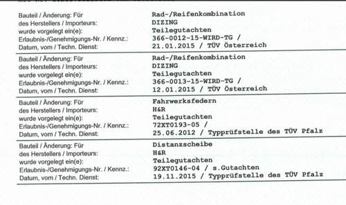

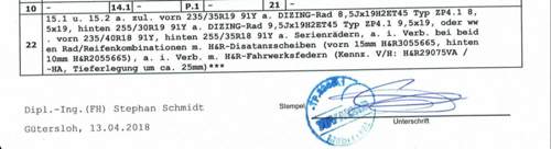

Moin, ich grabe das Thema nochmal aus.
Ich möchte mit auch H&R Federn kaufen, da ich eintragungsfreie Felgen fahre und die H&R Federn auch eine ABE haben sollen, also eintragungsfrei. Leider finde ich irgendwie nichts von H&R mit einer ABE. Überall steht, dass ich es abnehmen lassen muss.
Habt ihr eventuell Mal das Gutachten für mich?
Mfg
Ich habe auch alles eingetragen, siehe Anhänge.
