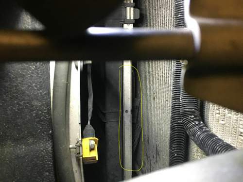

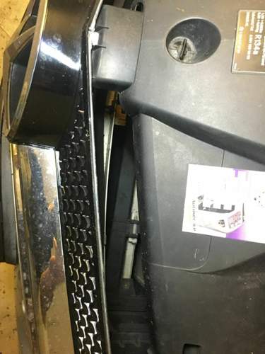

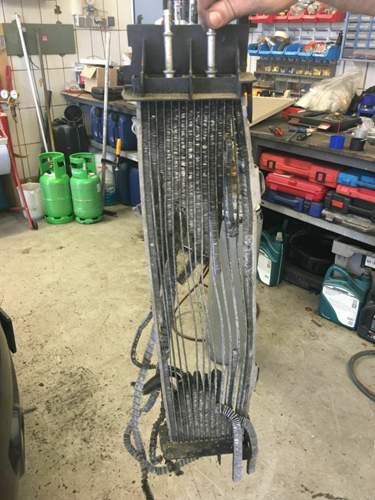

Hallo liebe Community!
Ich brauch mal wieder euere Schwarmintelligenz :-)
Mir ist aufgefallen, dass vor dem großen Kühler im Motorraum ein kleiner Kühler (zumindest vermute ich das) ,mit Aufschrift Denso, sich bei mir auflöst.
Wie äußert sich das? Die Lamellen sind zwar nicht kaputt, aber sie sitzen nicht mehr in der Einheit und wurden nach hinten gedrückt (in Richtung großen Kühler).
Flüssigkeitsaustritt konnte ich übrigens nicht sehen.
Auch Motor, Getriebe und Wasser Temperaturen sind im grünen Bereich.
Kann mir jemand sagen was genau das für ein Kühler ist und welchen Kreislauf diese kühlt?
Bild 1-4 zeigt die Sicht auf das Problem.
1 (Überblick - wo gucke ich rein)
2 (näher ran - die "Problemzone ist markiert)
3 (noch näher - jetzt seht ihr was ich meine mit "die Lamellen lösen sich nach hinten)
4 (andere Sicht auf das Bauteil - Denso)
Vielen Dank schonmal für eure Hilfe!

Hallo!
Wird wohl der Ölkühler sein....vermute ich mal.
Hallo.
Das ist der Klimakondensator. Deine Klimaanlage wird so vermutlich nicht mehr richtig funktionieren.
Such mal nach Klimakondensator im Internet.
Gruß AWXS
Hi, ich denke es ist der kleine Niedertemperatur Kühler. Das dürfte der letzte Kühler, in Fahrtrichtung gesehen, sein. Er ist mit Wasser gefüllt.
Gruß Guido

3 Meinungen... ich hatte gehofft das meine Frage einfacher beantwortet werden kann??
Leider konnte ich aus der Perspektive keine Nummer erkennen.
Gibt es nicht zum w207 eine Explosionszeichnung, aus der man das Teil erkennen kann? Es ist definitiv der erste/vorderste Kühler.

Wenn es der Erste von vorn ist, ist es der Kleine.
POS 50
Ja genau, es ist eher der kleine.

Hier ist die POS 50 drin:
http://mb-teilekatalog.info/view_SubGroupAction.php?...
Super! Vielen Dank!! Also doch der Niedrigtemperaturkühler...
d.h. der kleine Ölkreislauf.
Bei mir steht sowieso ein Ölservice an. Dann kann ich das gleich mitmachen.
Ist der Austausch aufwändiges?
Kleine Ölkreislauf? Wie kommst du da drauf?
kam beim googeln nach der Teilenummer. Ist also der kleine Kühlkreislauf?
Ja. Als ich einen kleinen Schlauch, der zu dem Kühler ging, wechseln musste, kam nur Kühlwasser raus.
