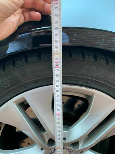

da ich vor einigen Wochen hier im Forum Infos zu Tieferlegungsfedern gesucht habe und mir nun H&R-Federn "tiefe Version"/ ArtNr. 29075-1 eingebaut habe, stelle ich allen Interessierten hier mal die "Echtwerte" der Tieferlegung zur Verfügung, eventuell hilfts bei der Entscheidung....
Vorgabe: H&R, ArtNr. 29075-1, Werksangabe der Tieferlegung: 20-30mm
mein PkW: 350 CGI Cabrio Vormopf, ziemlich Vollausstattung, AMGPaket - also schon ca. 15mm weiter unten
Abstand Boden zu Unterkante Radhaus mittig gemessen, Angaben in cm:
Vorderachse links / rechts
Serie AMG: 66,4 / 66,0
nach Einbau/ 50km: 64,5 / 63,8
nach Einbau/ 500km: 63,8 / 63,8
-> rd. 2,2 bis 2,6 cm tiefer zum AMG Paket
Hinterachse links / rechts
Serie AMG: 65,8 / 66,8
nach Einbau/ 50km: 62,5 / 63,2
nach Einbau/ 500km: 61,8 / 63,2
-> rd. 3,6 bis 4 cm tiefer zum AMG Paket
An der Hinterachse waren "2er"-Gummis verbaut, diese hab ich nach der letzten Messung dann durch "4er" ersetzt (d. h. 8mm höher) um den "Hängehintern" zu mindern. Die Fotos in meinem Profil sind ca. 100km nach der Montage entstanden.
Bei 9,5Zoll Felgenbreite und 265/30er Reifen hinten wirds eng und schleift minimal bei Bodenwellen, ich denke aber durch den Einbau der 4er Gummis hat das ein Ende....
Im Ergebnis bin ich ganz zufrieden; vorne ist er passend, hinten könnte er gut und gerne noch 10mm höher sein, aber die 100%ige Lösung gibt es eh nicht "von der Stange". Der Wagen ist minimal härter geworden, der größte Unterschied lag aber im Wechsel 17" Winterräder zu 19" Sommerrädern.
Falls ich also 8,5 Zöller rundum fahren würde, nähme ich immer die H&R wegen des ABE´s, bei mir geht leider nur per Einzelabnahme beim TÜV🙁

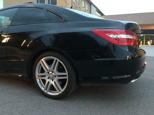

Hier nochmal aktuelle Bilder von den H&R Federn in Verbindung mit entsprechenden Spurplatten. (Achtung, nicht gewaschen)
Ich finde ihn irgendwo zwischen "perfekt" und "vorne etwas tief".
Wahrscheinlich bin ich da zu perfektionistisch für Federn :/
@Green-Equity schrieb am 6. Dezember 2017 um 22:41:16 Uhr:
Habe jetzt auch die H&R Federn 20-30 mm und die Eibach (10 mm pro Seite) Spurplatten hinten verbaut. Ist in meinen Augen absolut perfekt vom Ergebnis: die Höhe ist ideal, sehr harmonisch und die Keilform (Dank 4er Gummis hinten) erhalten geblieben! Kann ich nur empfehlen! (vorher - nachher Bilder anbei)
Das ist genau das was ich will. Hast du mal die Artikelnummer von den Federn für mich?
So, habe nun auch die Federn drin und die werde ich diese Woche auch wieder raus nehmen. Die Karre ist mir viel zu tief!!!
Habe 63cm auf der Vorderachse und 63,5 cm auf der Hinterachse.
Wenn ich jetzt meine 9,5 x 19 hinten montiere, schleift die Karre. Das war so nicht gewollt!
Hi HolgiNRW.
meine 9,5x19 haben nicht geschliffen, und ich hatte die tiefe Version...ET war bei mir übrigens 45
Um sich ein Bild machen zu können misst man von Mitte Radnabe bis Koti. Wenn er mit den H&r Federn schleift dann schleift er auch mit original Federn bei voller Beladung.
