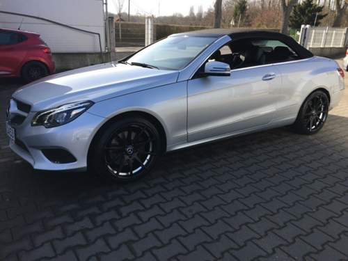

Moin Moin zusammen
Auch ich möchte das Fahrzeug tiefer legen wollen
Ein paar Daten
W207 Bj 2014/05.
250 cdi Sport Version
Cabrio
4mal 19/8.5 Felgen Marke Advance
Reifen
Vorne 235/35
Hinten 255/30 + 10mm HR Platten
Was meint ihr welche Federn ich von HR kaufen soll
Brauche ich Gummis dazu ?
Wie tief sollte /könnte ich das Fahrzeug tiefer legen lassen laut eure Meinung
Hinten finde ich persönlich ok
Aber vorne sieht es nicht gut aus
Ich poste mal ne Foto
Lg

Moin,
Federn sind jetzt drin sieht richtig gut aus.. hab hinten die 4er gummis drin und er steht genau gerade also kein Hängearsch. Sind jetzt die H&R tiefe version. hab sie beim ebay Händler gekauft Neu. Bilder folgen noch..
Mahlzeit.
Habe auch seit 3 Wochen die HR 25-30mm (29075-1) verbaut. Hinten die verbauten 1er Gummis raus und 4er rein.
Höhe ist top.
Spurplatten fehlen noch.
Fotos kommen, wenn’s klappt. Sowohl mit 18“ Winter- als auch 19“ Sommerrädern.
Hier die Fotos
hab jetzt auch nochmal fotos gemacht.
Die Felgen passen halt perfekt. Gute Wahl!
Auf diesen foto wirkt es perfekt je17 .Komisch. Vlt der aufnahmewinkel im anderen beitrag.top
Möglicherweise auch der Schatten im anderen Beitrag. Ich hätte gerne 5mm weiter oben. Aber ich fürchte, dass der Umstieg von 25-30mm HR auf 25mm HR mehr als 5mm ausmacht :/
