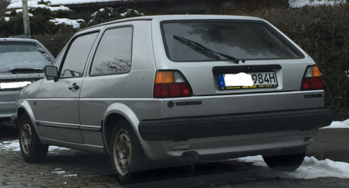

Hi
Passt vielleicht nicht ganz zum Thema, aber dieses Foto habe ich letzte Woche aufgenommen.
Ein Schöner Golf 2 mit H-Kennzeichen, sieht man nicht alle Tage!
Hmmm
Bilder Hochladen klappt gerade leider nicht.
So da ist es!
Golf-h

@moly2801 schrieb am 10. Februar 2015 um 11:03:14 Uhr:
Hi
Hmmm
Hat der von dir abgelichtete Golf 2 Oldtimer auch ein I 984 gehabt, also Orstkennung, I 984 ?
Man sieht es nicht, weil du retuschiert hast. Ich vermute da war ein I ? Oder ?
Das Auto wird vermutlich ein 1984er sein.
Wo hast du den denn gefunden? In welcher Stadt? Besitzer ist bestimmt auch ein MotorTalker / DoppelWobber.
Wo hast du den denn gefunden? In welcher Stadt? Besitzer ist bestimmt auch ein MotorTalker / DoppelWobber.Hi
Das Foto hab ich in Iserlohn (nähe Dortmund) gemacht.
Nach der Ortskennung war ein anderer Buchstabe wie das I.
Ich hab das Kennzeichen soweit retuschiert weil der Besitzer das bestimmt nicht so Toll findet wenn ich hier sein Auto mit komplett sichtbaren Kennzeichen einstelle.
Ich vermute das 984 für September 1984 seht.
MfG
Hi
Na ja? Schau mal die Felgen an!
Wenn die kein Schandfleck sind?
Da möchte ich dann nicht weiter ins Detail gehen, aber das Foto ist ja nicht so aussagekräftig.
