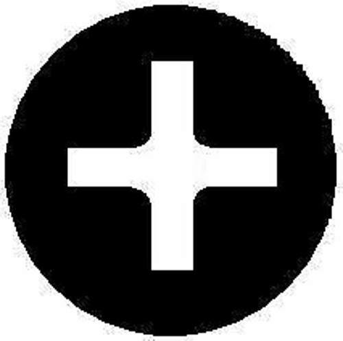

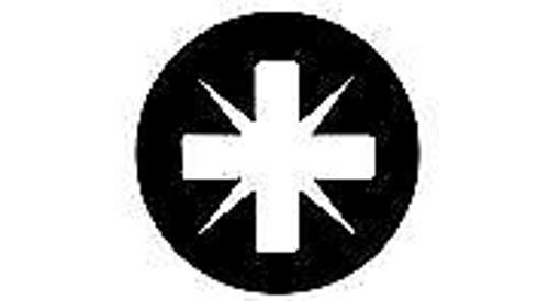

So schwierig, dass man unbedingt eine 3-jährige Lehre im Metallfach braucht, ist es nicht immer. Manchmal reicht auch ein einfaches Ingenieurstudium in der Fakultät Maschinenbau mit 6-monatigem Vorpraktikum 😁
Phillips Recess und Pozidriv sind zwei verschiedene Arten des Schraubenantriebs mit Kreuzschlitz. Meist kann man beide Formen recht gut voneinander unterscheiden (siehe Bilder) aber manchmal hilft nur ausprobieren, welches Bit bzw. Schraubendreher besser fasst.
Wie schon in einem anderen Beitrag beschrieben, haben Spaxschrauben (für Holz) fast immer Pozidriv, Blechschrauben fast immer Phillips Recess. Ausnahmen bestätigen die Regel.
Kreuzschlitz ist ohnehin veraltet. Es wäre schön, wenn die Hersteller mehr Torx-Schrauben verwenden würden, die zentrieren besser auf dem Schrauber und der Antrieb verträgt höhere Drehmeomente und häufigeres Schrauben ohne Beschädigung.
Pozidriv
Phillips Recess

Der Unterschied ist eklatant: Wenn man bei den beiden Typen von Schrauben das jeweils andere Werkzeug benutzt, und es werden höhere Drehmomente verwendet, geht immer entweder das Werkzeug, oder der Schraubenkopf kaputt!!
Hier ein Tipp, den ich meinen Azubis, die ich im Montage-Einsatz teilweise dabei hatte, immer gegeben habe:
Steckt den Schraubendreher in die Schraube. Bleibt er da von alleine drin stecken, ohne zu wackeln, dann ist es der Richtige. Ansonsten taugt er nichts, oder er ist einfach der falsche für diese Schraube. (Natürlich nicht bei hängender Montage!!, aber an der senkrechten Wand kann man das noch sehr gut nachvollziehen...).
