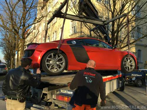

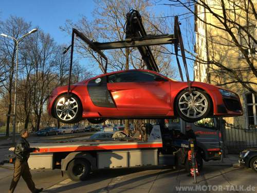

"Wir gehen davon aus, dass an der Auspuffanlage manipuliert wurde, das Fahrzeug wird sicher gestellt und wenn wir falsch liegen, können Sie uns verklagen"
Das Fahrzeug wird sichergestellt, damit nicht noch schnell eine Reparatur durchgeführt werden kann..
( Als das Auto später am Abschlepper 1 Meter hoch hing, hatte der Polizei Profi sofort eine Capristo Anlage erkannt. Er meinte, mal sehen was da so alles ans Licht kommt. Die fehlende Umwelt Plakette hat er bemerkt, aber hat ihn nicht interessiert. Die lag im Handschuhfach.

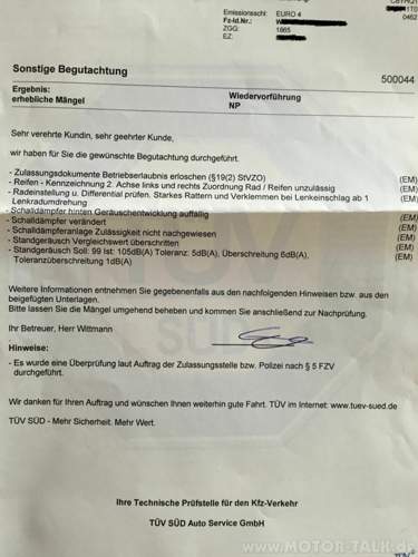

Das Fahrzeug wurde vom TÜV Gutachter untersucht. Siehe Bericht.
Rubbeln ist kein Problem, das kennt der nur nicht.
305er Reifen drauf, war nicht eingetragen..
Auspuff zu laut, war ja klar.
Betriebserlaubnis erloschen..
Auto kann abgeholt werden.
Alle Kosten kommen noch mit der Post, Strafe noch unbekannt.
