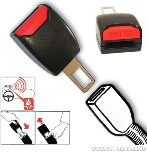

wie ging das bei eine, 2016er?
Ich kann mich erinnern an Zündung ein , dann den den Gurt ein paar mal 7-10 x kurz hintereinander ins Schloss stecken bis ein Piep Ton ertönt oder die Warnleuchte blinkt.
Zum wieder Aktivieren das gleiche Prozedere nochmal.
Habe es aber selbst noch nicht probiert.
evt. so weiß es nicht mehr so genau, habs gegoogelt und es ging problemlos vor 2 jahren im mk2
1. Feststellbremse betätigen
2. Getriebe in Parkstellung (Fahrzeuge mit Automatikgetriebe) bzw. in Leerlaufstellung beim Schaltgetriebe.
3. Zündschalter in Stellung 0 drehen
4. Alle Türen vom Fahrzeuginnenraum aus schließen
Aktivierung / Deaktivierung
1. Zündschalter in Stellung II bringen (Motor nicht starten)
2. Die Warnleuchte - Sicherheitsgurt erlischt innerhalb von 10 Sekunden
3. Schritt 6 muss innerhalb von 60 Sekunden abgeschlossen sein, andernfalls muss der Vorgang wiederholt werden.
4. Gurtschloss 9 mal schließen und wieder öffnen, dann geöffnet lassen.
5. Die Warnleuchte - Sicherheitsgurt blinkt 3 mal zur Bestätigung der Statusänderung - Sicherheitsgurt - Überwachung.
6. Zur Aktivierung der Sicherheitsgurt - Überwachung Schritte 1 bis 7 wiederholen.
7. Nach Bestätigung ist der Vorgang zur Aktivierung / Deaktivierung abgeschlossen.

Hallo
Bei meinem 04/16er funktioniert das nicht mehr, es geht nur noch über die Programmierung beim Händler, aber die dürfen das in Deutschland nicht, da vorgeschrieben.
Mit Attest aus med. Gründen macht es der FFH.

Normalerweise hast du recht, aber es gibt Ausnahmen wie bei Post oder Kurierfahrzeugen etc. Es gab sogar mal eine TSI darüber wie es da zu handhaben ist.
Das stimmt natürlich. Muss auch jeder selber entscheiden.
Das dümmste ist ja Gurt hinterm Rücken oder Anschnallstecker einzeln kaufen.... da wird auch im Alltag kein Gurt mehr verwendet...
Ich benutze dieses Teil, ist nicht verboten, und beim rangieren und im Winter zum Bäcker(sonst lauf ich)nervt der Warnton nicht. Sonst lege ich den Gurt auch an. Natürlich ist anschnallen Pflicht und auch sinnvoll. Aber: Jedem das Seine
