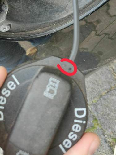

Gummischnur an dem der TANKDECKEL hängt kein Ersatzteil????
Audi A3 8P
War heute beim freundlichen und wollte mir die GUMMISCHNUR an die der TANKDECKEN hängt wenn man diesen geöffnet hat neu bestellen, da meiner leider gebrochen ist!!
Da meinte er das es diese Gummischnur NICHT als Ersatzteil alleine gibt sondern NUR mit dem Tankdecken zusammen!!
Kann das sein ???
Bitte um Hilfe!!!

Ich habe ein kleines Loch gebohrt und eine Schnur mit Aderendhülsen befestigt.

Ich wurde gefragt, wie man das Halteband tauscht.
Bei mir ist es so:
Es sind zwei kleine Kunststoff Stifte, die das Halteband halten. Siehe Foto
Einfach rausdrücken, neue Halteband einfügen, Stifte wieder einsetzen.
Es kann sein, dass noch andere Varianten existieren. Einfach vorher vergleichen.

Danke,
funktioniert super.
