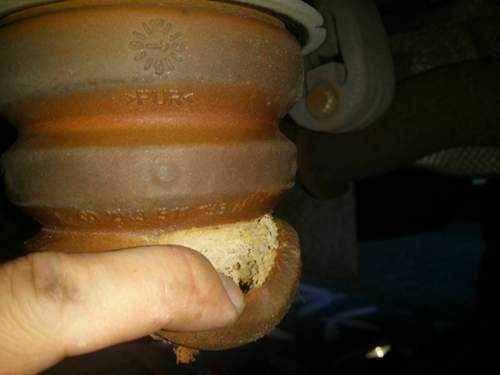

Moin zusammen bei meinem Caddyfahrern 4motion sind jetzt nach 37000 km die Gummipuffer an der Hinterachse von den Blattfedern beide Seite defekt. Sie lösen sich auf. Den Schaden habe ich Wechsel von Sommer auf Winterreifen bemerkt. VW ist der Schaden noch vorgekommen. Wer hat von den 4motion Caddyfahrern das Problem auch schon gehabt? Über eine Rückmeldung würde ich mich freuen.

Hallo, bei meinem ECO FUEL sind die Puffer nach jetzt 188.000 km zum 2. Mal fällig, trotz SEIKEL Fahrwerk incl. Höherlegung liegt die Karre bei Beladung immer extrem tief, Grundberührungen sind an der Tagesordnung, die VW Werkstatt hat nach Schilderung der Probleme auch keine Ideen.... was ist möglich, um den Arsch hinten höher zu bekommen, hat jemand einen Vorschlag ?

kein Maxi, die einlagige Blattfeder wird beim ECO wohl serienmäßig verbaut, weil die Einlagige mehr Tragkraft hat,dafür aber weniger Federungskomfort als die Doppelfeder und nicht so schnell in die Knie geht (theoretisch) ...
Am besten wäre es, eine 2. Einlagige (eingekürzt) unter die vorhandene zu schrauben, dann kommt die Kiste höher und wird härter, (noch) weniger Federungskomfort, dafür mehr Zuladung, mein TÜV Mann sagt aber : da laß mal schön die Finger von weg....

Das Problem sind auch nicht die Gummipuffer, die mach ich alle 90.000 neu, das Problem sind die Blattfedern, die einfach bei Zuladung zuviel in die Knie gehen, dann liegt der Puffer natürlich auf der Mulde/Blatt auf, der nudelt dann ab... ich glaub ich probier trotzdem einfach mal die dicken,längeren Puffer aus.... ??!!

Weil der Puffer auf der Blattfeder aufliegt und verschleißt bei Beladung willst du längere Puffer einbauen die schon bei noch weniger Zuladung aufliegen ?

Hallo, ja klar ist das unlogisch mit den längeren Puffern, heute habe ich ein Satz beim örtlichen Teileladen bestellt, die angeblich original sind,andere gabs auch gar nicht dort.... das wiederum ist eine logische Handlung gewesen und zeugt davon, Kritik positiv umzusetzen, also Danke für den Hinweis....
