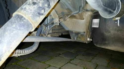

Die Frage ging um die Stoßdämpfer. Wie ich gelsen habe kann es ja auch an den Federn liegen. Die Schieflage sollte nur der Fehlereingrenzung dienen. Wie Meigrosoft geschrieben hat ändert sich die Neigung je nach Einparkmanöver und liegt am Radkasten gemessen zwischen 1 und 2 cm. Ich hoffe die Bilder sind brauchbar.
Anschlagpuffer-re
Feder-li
Feder-re-vorne
+4
Komfort wirst du mit der einlagen Blattfeder nicht wirklich erreichen.
Wobei ich jetzt nicht weiß, ob das am 4M liegt oder ob es ein Caddy Kasten ist?
Für mich als Laien sehen die Federn ziemlich deformiert aus, wobei man sowas auf Bildern je nach Blickwinkel der Kamera schlecht einschätzen kann. Ich würde da mal nen 🙂 aufsuchen und das anschauen lassen oder mal unter Vergleichsmodell krabbeln.

Es ist der 7-Sitzer und wurde zum Transport von Personen zur Baustelle (Montagebau) benutzt, also wahrscheinlich mit eher hoher Last. Komfort ist in meinen Augen nicht das fahren wie in einer Senfte sondern etwas Federung ohne aufliegen auf den Anschlagpuffern. Ich werde wie du geschreiben hast mal zu VW fahren und mal schauen lassen. Komfort wäre ein g-ride (für HA ca. 2000€), etwas Linderung prognostiziert Seikel (1350€) wobei es falls die Federn einen "Schuß" haben noch etwas mehr würde und Standard VW (Preis für Federn, Dämpfer, Puffer ca. 580€) was auch OK wäre.
Auf jeden Fall sind die Gummizusatzfedern fertig mit der Welt...
Richtig.
Die sind total hinüber.
Ich habe ja auch die Einlagige drin.

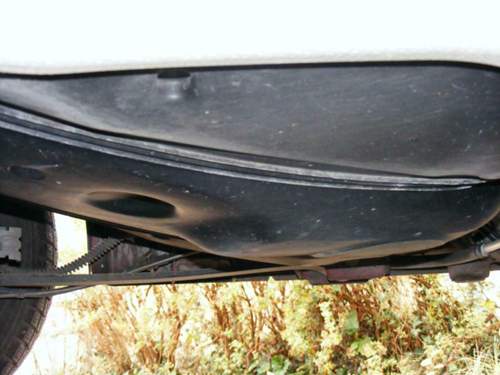

Bei mir sieht das so aus....
@utran
Bei dir sind die Federn ja schon ins negative gebogen.
Außerdem beachte mal den Abstand zum Puffer...

Das sieht für mich auf den aber nach nem Maxi aus.
Da sehen die Federn ja sowieso anders aus als beim kurzen Caddy.
@AudiJunge schrieb am 24. Oktober 2014 um 14:39:07 Uhr:
Ich habe keinen Maxi..
Oder meinst du @utran ?
Ja genau den meine ich.
@AudiJunge schrieb am 24. Oktober 2014 um 14:43:21 Uhr:
Stimmt..
Caddy 4motion LR Bj. 2011 hat nun 120 TKM
Trotzdem finde ich den Abstand zu den Gummipuffern bei ihm zu gering.
Außerdem hat es die Dinger ja wohl voll zerdeppert.
Diese Auflösungserscheinungen nach 120Tkm sind aber eher unter Verschleiß abzuhaken 😉.
Wäre interessant mal nen Vergleichsmaxi mit 4Motion zu sehen und dessen Abstand.
