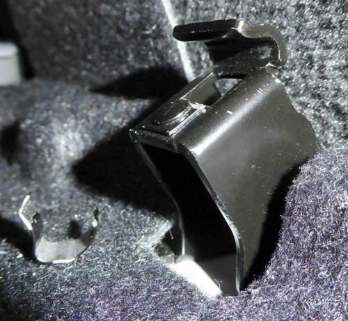

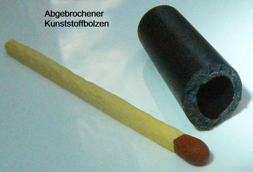

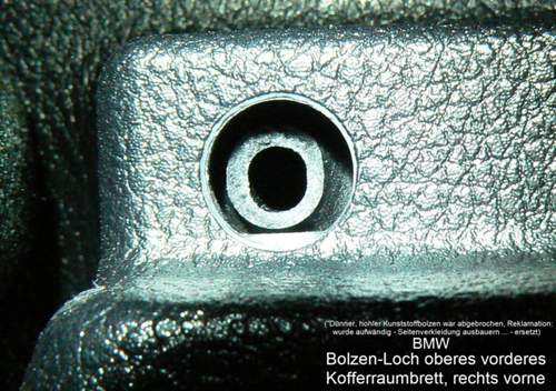

(bei meinem F34 ist z.B. schon "auf Garantie" ein rel aufwändig/teuer zu wechselnder kleiner Kunststoffbolzen für`s "Abdeckbrett" im Kofferraum abgebrochen, obwohl ich das nie "reingeknallt" habe.
Also extreme Vorsicht beim Einlegen dieser Abdeckung, da dieser Kunststoff im Laufe der Jahre bestimmt nicht elastischer wird ...)
Abgebrochen sind übrigens auch schon die beiden Metall-Sicherungs-Haken vorm unteren großen Boden-Brett, was ich aber als unwichtig erachtete, auch teuer zu reparieren wäre, ich nicht reklamiert habe.

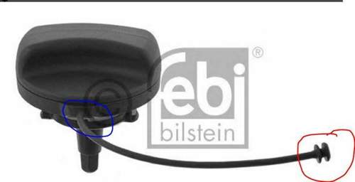

Also gut, ich helf Euch auf die Sprünge. Siehe Bild. Einen O-Ring besorgen, Durchmesser so um die 2 mm. Auf die gewünschte Länge ablängen. Roter Kreis => Knoten rein, kann man später einrasten. Blauer Kreis => anbohren, durchfädeln und auch Knoten rein. Mehr sog i net. Sitzt - passt - wackelt und hat Luft. Natürlich nix für Sesselfurzer und Schreibtischtäter. 😁 Hier hilft nur 12,30 investieren....
Warum muß das ein kompliziert zu beschaffender/teurer/langer/dünner "O-Ring" sein 😕
Ein Stück "Kunsttoffschnur" in der gewünschten Länge tuts doch auch - und hält "ewig".
Oder ein Stück dünnen Schlauch über beide verbliebenen "Stummelenden" kleben .

Das Bändchen müsste - zumindest bei mir - benzinfest sein. Nicht jeder Kunststoff hat diese Eigenschaften. Kannst ja mal Benzin in einen Joghurtbecher gießen. Der Becher löst sich in wenigen Sekunden auf.
