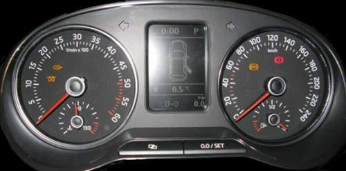

Hey,
mein Polo steht heute beim 😉 , um den GTI Tacho und das Scirocco Lenkrad in mein Highline einzubauen. Nun habe ich grade ein Anruf von dem bekommen und mir wurde gesagt das er den GTI Tacho garnicht ansteuern kann. Er kann nichts eintragen, die Wegfahrsperre rausmachen u.s.w. Die Elektronik soll funktionieren.
Habt ihr vielleicht das auch schonmal gehabt bei euch und könnt ihr mir vielleicht witerhelfen?
Wäre echt super klasse
Danke

Wie versprochen, hier das Ergebnis:
Nach dem Austausch des original Tachos gegen den GTI Tacho war die Kontrollleuchte für das Reifenkontrollsystem auch nicht aktiv. (wurde z. B. der Taster zum Kalibrieren der RDK im Handschuhfach gedrückt, war nur der Bestätigungston zu hören ...)
Die Werte wurden eigentlich beim Tausch vom Händler 1:1 übernommen. 🙄
Ich habe nun mit VCDS im Schalttafeleinsatz, Adresse 17 die Option RDK aktiviert. (Byte 3 > Bit 0 > setzen / siehe Foto im Anhang)
Nun ist alles Okay!
Bei der Gelegenheit habe ich versucht die GRA-High Anzeige zu aktivieren. Es geht leider nicht!
Wie schon mehrfach erwähnt, lässt sich der Kanal zum Ändern des Wertes leider nicht öffnen. Die Option Zeigerwischen steht auch im Auswahlmenü, aber auch dieser Kanal ist gesperrt.

RDK Kontrolle
GRA-High Anzeige
