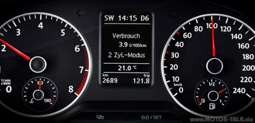

Wie versprochen, hier das Ergebnis:
Nach dem Austausch des original Tachos gegen den GTI Tacho war die Kontrollleuchte für das Reifenkontrollsystem auch nicht aktiv. (wurde z. B. der Taster zum Kalibrieren der RDK im Handschuhfach gedrückt, war nur der Bestätigungston zu hören ...)
Die Werte wurden eigentlich beim Tausch vom Händler 1:1 übernommen. 🙄
Ich habe nun mit VCDS im Schalttafeleinsatz, Adresse 17 die Option RDK aktiviert. (Byte 3 > Bit 0 > setzen / siehe Foto im Anhang)
Nun ist alles Okay!
Bei der Gelegenheit habe ich versucht die GRA-High Anzeige zu aktivieren. Es geht leider nicht!
Wie schon mehrfach erwähnt, lässt sich der Kanal zum Ändern des Wertes leider nicht öffnen. Die Option Zeigerwischen steht auch im Auswahlmenü, aber auch dieser Kanal ist gesperrt.

Sodele...
also bei meinen GTI-Tacho wurden definitiv nicht die Daten für den nächsten Service übernommen!
Wie normal, hatte ich die ersten 500km nur die Striche in der Anzeige und diese 500km habe ich wohl gestern dann erreicht. Heute morgen hatte ich dann beim Starten in der Anzeige "Service jetzt!" und als ich in entsprechendes Menü ging... "Service in 0 Tagen oder 1km".
Es ist insofern kein Problem, daß der 🙂 diese Daten dann mit dem "Tester" in der Werkstatt nachträglich eingeben kann...das wird heute mittag geschehen, aber ich rate jedem, der den Tachowechsel noch vor hat, unmittelbar vor dem Tachowechsel die Servicedaten noch festzuhalten oder besser noch, beim 🙂 festhalten zu lassen. Ich hatte für alle Fälle direkt vor dem Tachowechsel, auf dem Hof des 🙂 die Serviceanzeige abfotografiert, so daß er heute einfach die Daten per Hand nachträglich eingeben kann, abzüglich der Zeit und der mittlerweile gefahrenen km.
Ahh, ja 280km/h.
soll beides (Benziner/Diesel) im Mai/Juni kommen mit Modelljahr 2013. Aber nur GT.
Nicht ganz unwichtiges Update zu meinem Beitrag oben:
Der Service konnte nicht exakt eingegeben werden, diese Kanäle waren nicht zugänglich....zumindest bei meinen Steuergerät aus 2010. Man hatte keinen Zugriff darauf Einzelwerte einzugeben, man konnte lediglich zurücksetzen. Ich achte nun eben selbst auf das Einhalten des ersten Service und weil da ja sowieso wieder zurückgesetzt wird, hauts ja dann auch wieder hin.
Die Option in der MFA den Serviceintervall zurückzusetzen, führt dazu, daß er automatisch auf Festintervall geht...nur zur Info, für die, die es nicht wußten.
