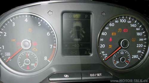

Wie versprochen, hier das Ergebnis:
Nach dem Austausch des original Tachos gegen den GTI Tacho war die Kontrollleuchte für das Reifenkontrollsystem auch nicht aktiv. (wurde z. B. der Taster zum Kalibrieren der RDK im Handschuhfach gedrückt, war nur der Bestätigungston zu hören ...)
Die Werte wurden eigentlich beim Tausch vom Händler 1:1 übernommen. 🙄
Ich habe nun mit VCDS im Schalttafeleinsatz, Adresse 17 die Option RDK aktiviert. (Byte 3 > Bit 0 > setzen / siehe Foto im Anhang)
Nun ist alles Okay!
Bei der Gelegenheit habe ich versucht die GRA-High Anzeige zu aktivieren. Es geht leider nicht!
Wie schon mehrfach erwähnt, lässt sich der Kanal zum Ändern des Wertes leider nicht öffnen. Die Option Zeigerwischen steht auch im Auswahlmenü, aber auch dieser Kanal ist gesperrt.

RDK Kontrolle
GRA-High Anzeige

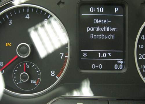

Regenerierung des DPF wird im GTI Tacho in der MFA angezeigt - Oranges grosses Symbol welches in der weissen MFA aufleuchtet wird auch durch den Text in der MFA erganzt.
Genau, das mich auch interessieren, interessieren würde mich auch ob beim MFA+ des GTI Tachos die Kontrollleuchte anzeigt wenn der DPF sich unbedingt regenieren muß. Das Vorglühen wird beim GTI mit EPC angezeigt statt diese Spirale-Lamperl bei den Dieseln. Wäre mir nur "wichtig" daß das DPF sich beim GTI Tacho irgendwo meldet wenn damit etwas nicht stimmt.
Ja, meldet sich auch im GTI Tacho :-)
Die EPC Leuchte kann voll auf diesel (in e-prom) programmiert werden und wird genauso funkzionieren wie die zum vorglühen.
Gti-diesel

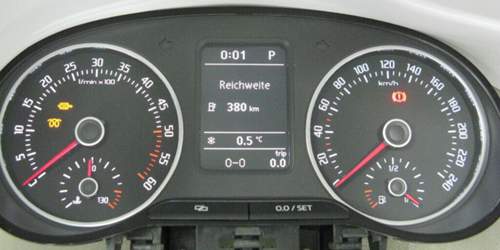

wie sieht das aus wenn man KEINE MFA hat ??. Reicht da der Tachotausch und ein neuer Lenkstockhebel oder müssen auch noch kabel gezogen werden ??. Wenn ich das richtig sehe gibts hier keinen der ohne MFA auf GTI Tacho umgerüstet hat, oder ?. Ich denke mal die Kabel zu ziehen wird nicht so einfach. Die Kabel müssen sicher vom Hebel zum BNC und dann zum KI ?. Also wenn einer die genauen PIN belegungen hat bitte melden.
gruß Tobias
jedes Polo Tacho ist eigentlich schon mit MFA. Es muss nur freigeschaltet werden. Du kannst auch direkt ein GTI Tacho einbauen und freischalten. Ohne den MFA Hebel ist es nur nicht moglich zwischen den MFA Funktionen umschalten. Aleso wenn nach einbau zB die Reichweite angezeigt wird, wird die da bleiben bis ein Hebel mit MFA Wippe eingebaut wird. Es wird bei offener Tur richtig das PKW Piktogram angezeigt, und bei vorhandenem Zweitdysplayfahifem Radio auch der Sender im Tacho angezeigt etc.
Beim Hebeleinbau muss das Lenkrad runter (li und re Hebel ist eine Einheit) und es werden 3 Kabel gelegt. Fur geubte dauert es 30 min. und man kann da direkt auch die GRA nachrusten, jedoch das ist schon von der STG Variante abhangig. Wenn zB Kurvenlicht vorhanden ist, ist GRA nachrusten kein Problem.
