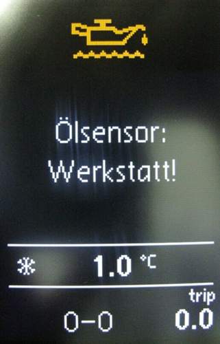

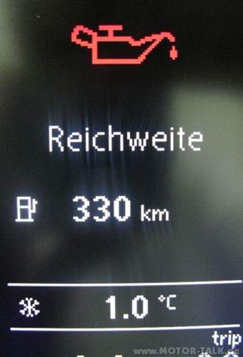

Die kommt nur bei einem Oelproblem gross in der MFA im oberen drittel - orange (oel nachfullrn) oder rot (stop). Dazu wird der entsprechende Text in der MFA angezeigt. Beim starten leuchtet nichts auf.

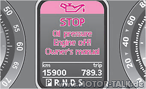

Habe auf die schnelle ein Bild ausm Skoda gefunden....
Nov-obr-zek
Hier noch echte Polo Bilder. Ist eigentlich gleich wie bei vielen anderen VW Modellen mit der grossen MFA.
Da sind auch Meldungen wie:
Olstand prufen (Orange Kanne) oder
Oldruck STOP Werkstatt (rote Kanne)oder so ahnlich.
Bild-1
Bild-2

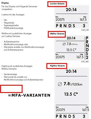

Sorry, aber mit der gr. MFA meinst du da die MFA+ vom GTI oder die, die umfangreichere als TL normal hat und evtl. noch andere, der Style hat ja auch bei best. Sonderausstattung zumindest auch eine erweiterte MFA.
Früher war das mal leichter, da gab es unabhängig von der Ausstattungsvariante je nach Sonderausstattung und Motor div. MFA´s, siehe Bild.
Mfa-varianten-lmh
Nur Polo GTI Tacho und Polo CNG.
Auf deinem Bild sind 3 Varianten die so zB im Golf 5 verwendet waren.
Lowline und Midline
sind identische Tachos, nur beim Lowline ist kein MFA Hebel instaliert und MFA ist nicht freigeschaltet.
Higline ist ein anderes Tacho.
