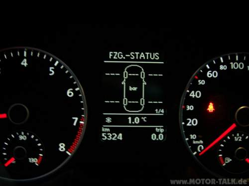

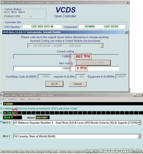

Wie versprochen, hier das Ergebnis:
Nach dem Austausch des original Tachos gegen den GTI Tacho war die Kontrollleuchte für das Reifenkontrollsystem auch nicht aktiv. (wurde z. B. der Taster zum Kalibrieren der RDK im Handschuhfach gedrückt, war nur der Bestätigungston zu hören ...)
Die Werte wurden eigentlich beim Tausch vom Händler 1:1 übernommen. 🙄
Ich habe nun mit VCDS im Schalttafeleinsatz, Adresse 17 die Option RDK aktiviert. (Byte 3 > Bit 0 > setzen / siehe Foto im Anhang)
Nun ist alles Okay!

Original geschrieben von DieselWiesel198
So habe gerade nen Plattfuß simuliert. Warnton ist vorhanden, aber keine Lampe die dies anzeigt. 🙁. Shit. Jetzt kann ich nur auch eine kulante Lösung von Campagnolo hoffen.
mfg Wiesel

Wird falsche kodierung im Tacho (17-Instrument panel) sein, wenn die RDK (TPM) Leuchte dunkel bleibt aber das Signal ("dong"😉 da ist.
bez TPM = ohne RDK
s TPM = mit RDK
Tpm
@DJschlumpf unter was läuft die Luftdrucküberwachung? Müsste doch eigentlich mit dem ESP einher gehen? Schonmal besten Dank für deinen Datenanhang.
@Campagnolo
bist du dir sicher, dass man mit dieser Änderung das Symbol bekommt?

denke ja.
man kann auch mit dem tester oder vcds die lampen und zeiger alle testen
@DJschlumpf. Schafft das jede x-beliebige VW-Werkstatt, oder braucht man da wieder einen der wirklich richtig Ahnung davon hat. Sonst würde ich nochmal zu meinem 🙂 fahren der mir den tacho eingebauut hat.
mfg Wiesel

So ich stell mal ne These auf.
>1< und ich haben beide die gleiche Codierung im Tacho (140E00). Er hat das normale MFA Tacho und ich das GTI Tacho.
Wir beide haben die Lampe für den Luftdruck.
Aber laut VAS-PC ist Reifenluftkontrolle nicht codiert. Ich denke mal es handelt sich bei dieser Codierung um die Anzeige in der MFA+ (siehe bild im Anhang thx @js-schelli)
Auch gibt es in im VAS-PC die Möglichkeit Inszenierung (Zeigerwischen) und "GRA-High-irgendwas" (Ich denke das ist die Tempomatanzeige) zu codieren.
Aber weder Luftdruck, Zeigerwischen und GRA lassen sich codieren. Ich denke da ist irgendwie ne sperre drin da es für den Polo einfach nicht vorgesehen ist?!.
Das Zeigerwischen konnte ja leider auch nur Campagnolo im Werk aus aktivieren.
Reifenluftdruck
Genau das hatte ich gemeint, ob der GTI jeden Reifen mit Sensor (

Genau das hatte ich gemeint, ob der GTI jeden Reifen mit Sensor ( http://www.volkswagen.de/de/Volkswagen/InnovationTechnik/technik-lexikon/reifenfuelldruck-kontrollsystem.html) bzw.  www.volkswagen.de/.../raddrehzahlsensor.html misst oder wie bei den einfacheren Systemen über die Reifendrehzahl Das sind ja völlig andere Messverfahren.
er misst nur über die raddrehzahl....der gti hat keine sensoren für jeden einzelnen reifen
Lt deinem Bild sind aber Einzelwerte je Reifen möglich und das geht nur mit Radsensoren und nicht allein über die Reifendrehzahl oder ist die MFA+ von einem anderen Fzg?
ja richtig...das tacho unterstützt das....aber es kann im polo nicht gebraucht werden. es wurde wohl vom werk aus freigeschaltet bzw irgendwie codiert. ich denke die technik die in der mfa+ steckt, gibbet in mehreren autos
