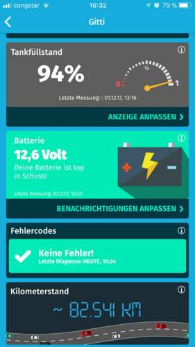

Also die 12,5V habe ich über eine App ausgelesen. Diese liefert leider keine Live-Daten sondern misst die Spannung 3 Stunden nach der letzten Fahrt.
Auf dem Zettel der Werkstatt stehen 12.23V.
Mein Wagen stand vor dem Werkstattbesuch ca. 9 Stunden draußen in der Kälte, wurde dann knapp 50 Meter die Straße hochgefahren, dann abgeschaltet und sofort gemessen.

Die App wird wohl keine Stromstärke auslesen und mit Multimeter geht das auch nicht, den er aber auch nicht zu haben scheint. 😉
@Skorpion75 schrieb am 1. Dezember 2017 um 16:15:59 Uhr:
Mit welcher App machst du das?
Tanktaler heisst die App.
Ist hauptsächlich als Fahrtenbuch gedacht, hat aber noch ein par weitere Features.
Wenn die Werkstatt nur 12,28V angibt, war die Batterie vorher schon down oder ist einfach defekt. bzw. nicht mehr ihre volle leistung.
Auf die Ap würde ich nichts geben. Mag als Anhaltspunkt gut sein, aber nicht um eine Fehlerdiagnose zu machen.
