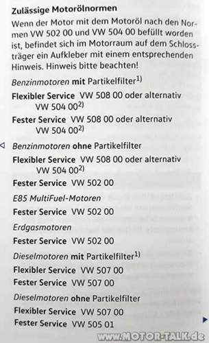

Richtig. Aber, um es nochmal zu wiederholen, ab Werk eingefüllt und von VW zwingend vorgeschrieben ist bei diesem Fahrzeug weder 0W-30 noch 5W-30, sondern 0W-20 nach Norm 508.00. Über den Sinn dieser Vorgabe lässt sich streiten. Solange Garantie oder Kulanz noch eine Rolle spielen, würde ich aber nichts anderes einfüllen.

Ja, darüber steht klar und deutlich etwas in der Bedienungsanleitung: Es darf maximal 1 Liter anderes Öl nach Norm 504.00 bis zum nächsten Ölwechsel nachgefüllt werden.
Bitte mal den Teil der BA posten, wo die möglichen Ölnormen genannt werden.
Da werden keine Normen mehr genannt, es heißt nur, man möge seinen Händler fragen. Und zusätzlich gibt es den o. g. Hinweis zum nachfüllen. Und dem Händler sagt erWin klar und kompromisslos Öl nach Norm 508.00. Zumindest gilt das für alle aktuellen 2.0 Liter Benziner, ob es beim 1.5 anders ist, weiß ich nicht. Es würde mich aber wundern, denn ohne 0W-20 wird der Normverbrauch nicht eingehalten, was ja wohl auch der einzige Grund für 0W-20 ist. Aber, wie oben schon angemerkt, solange es um Garantie und Kulanz gehen kann, würde ich im Ernstfall nicht mit VW über Sinn und Zweck einer Nichtbeachtung der Ölvorgaben diskutieren wollen.

Es stimmt nicht, dass ein Öl nach 508 00 zwingend vorgeschrieben ist. Alle Motoren, die dieses Öl ab Werk eingefüllt haben, können auch mit 504 00 / 507 00 befüllt werden. Das gilt fürs Nachfüllen ebenso wie für den kompletten Ölwechsel.

@gromi schrieb am 23. Dezember 2018 um 00:31:32 Uhr:
Motoren mit eingefülltem 508.00 sollen einen Aufkleber im Motorraum haben, der darauf hinweist.
Herrgott, Sack Zement, nein., Wie es richtig ist, steht doch nur ein paar Beiträge weiter oben.
@gromi schrieb am 23. Dezember 2018 um 00:41:38 Uhr:
Bitteschön.
Freigabeliste dazu gibt's, wie schon geschrieben, auf ERWIN.
Gti-handbuch-oel

Wenn die in der Tabelle aufgeführten Motoröle nicht verfügbar sind, darf im Notfall ein anderes Motoröl nachgefüllt werden. Um den Motor nicht zu
beschädigen, darf bis zum nächsten Ölwechsel nur einmalig maximal 0,5 Liter des folgenden Motoröls nachgefüllt werden:
- Benzinmotoren: Norm ACEA A3/B4 oder API SN (API SM).
- Dieselmotoren: Norm ACEA C3 oder API CJ-4.
...so stehts S/W in meiner BA vom Golf 7R Bj.18
