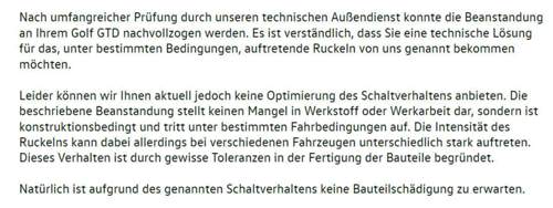

Moin zusammen,
nachdem ich im November meine ganze Geschichte per Brief direkt ans Werk geschickt habe, hat mich heute ein freundlicher Mitarbeiter angerufen. Erzählt hat er mir den gleichen Mist den ich jetzt schon seit über einem Jahr von meiner Werkstatt und den Servicetechnikern höre. Gebracht hat es mir also wieder nichts, aber ich habe es jetzt schriftlich. Den wichtigsten Ausschnitt habe ich mal als jpg angehängt. Ich hoffe man kann es lesen....
Brief
Das ist in der Tat ein fast schon freches Schreiben... damit würde ich mich nicht zufrieden geben...
Diese Aussage dürfte die Hoffnung auf ein baldiges Softwareupdate zunichte machen. Nicht, dass ein Softwareupdate nicht helfen könnte solche Bauteiltoleranzen besser auszugleichen. Das wäre keineswegs ausgeschlossen. Aber wenn diesbezüglich etwas in Entwicklung wäre, hätte VW das sicher in diesem Schreiben kommuniziert.
Mein Verdacht: Bei den ersten DQ381 lief die Fertigung noch nicht ganz rund und VW wird diesbezüglich nichts weiter unternehmen.
