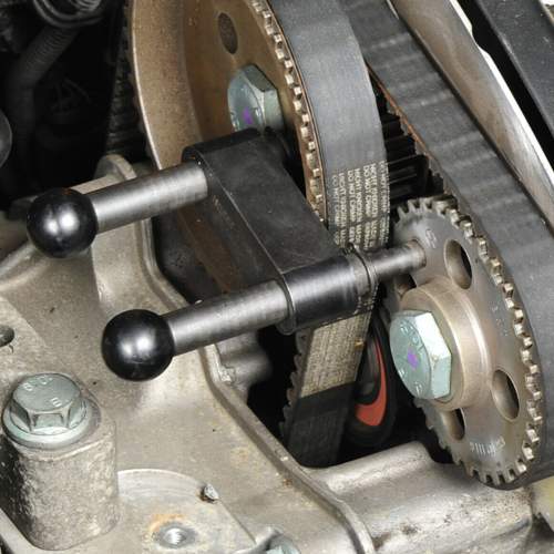

Hier noch 2 Bilder zum Punkt OT.
Als Ersatz für das VW-Werkzeug T-10016 kann man auch zwei 8 mm Bohrer nehmen und deren Schaft durch die Fixierbohrungen der NW-Räder bis zum Anschlag in die Passbohrungen im NW-Gehäuse einführen.

Ja 2, einen extra für die AuslassNW, der von der EinlassNW angetrieben wird. (s.Bild)
Die Stellung des Fixierwerkzeugs gilt allerdings
nicht
für den AVY (GTI) u. ARR (FSI)
