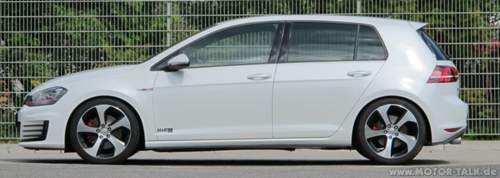

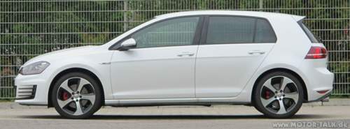

Würde ja auch eher zu den 35er Federn tendieren, also 2cm tiefer als Serie, aber die sind ja für DCC nicht zugelassen.
Habe zwischenzeitlich auch schon ein Bild mit den 35ern gefunden (GTI ohne DCC, siehe Anhang), würde mir völlig reichen und den GTI optisch aufwerten.
Habe auch mal 'ne Mail an H&R geschickt mit der Frage, ob die 35er voraussichtlich auch für DCC kommen werden.
