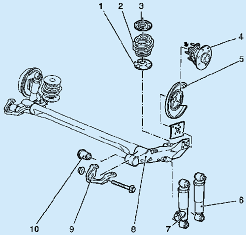

Ist zwar keine Astra J Achse aber ungefähr dort wo der Strich von Nr.8 aufhört werden die Löcher gebohrt.
Ha-aufhaengung-h
Also ich war gerade am auto und habe nachgeschaut , wenn ich richtig sehe sind rechts und links an der stelle von aussen je eine neue (wenn auch verschiedene )Schrauben drinn ungefähr dort wo die achse durchgehend ist ind der mitte der rundung, dann wäre dass die Stelle und die Löcher damit verschlossen : )

Ich frage mich nur, was an der GTC-Achse anders ist.
Bei den anderen Modellen knarzt ja offensichtlich nichts ...
@ siggi s.
Generell ist das die gleiche Hinterachse wie im 5-Türer und im Sportstourer, aber mit leichten Modifikationen...
Eine Verbundlenkerachse mit zusätzlichem Watt-Gestänge, dass die Seitenneigung begrenzt und eine allzu harte Abstimmung des Fahrwerks unnötig macht...
Aber ich stimme dir zu... Warum macht eine Hinterachse Geräusche, die mit nur leichten Modifikationen von den bewährten Modellen übernommen wurde..?
Hier ein Bild:
http://www.opel-infos.de/images/paris_014.jpg
