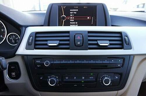

Hallo wer von Euch hat denn die serienmäßige Klimaanlage und kann mir seine Erfahrung mitteilen? Ich habe im Moment die Zwei-Zonen-Klimaanlage und da ich so gut wie nie unterschiedliche Temperaturen für Fahrer und Beifahrer einstelle, frage ich mich ob ich mir den Aufpreis nicht sparen kann. Mich würde vor allem interessieren ob man auch bei der Standardklima eine Temperatur auswählt und diese in einem Automatikmodus gehalten wird (also automatische Luftmengensteuerung und Wahl der geeignetsten Auslassdüsen). Optisch kann man im Konfigurator leider wenig erkennen, daher würde ich mich auch sehr freuen, wenn jemand ein Bild seiner Standardklima posten könnte. Allen hilfreichen Geistern schon mal vielen Dank fürs posten.

Deshalb wäre ich echt an Bildern interessiert die einen besseren Eindruck vermitteln als der BMW Konfigurator.
Im Prospekt kann man 1-2 entspr. Bilder entdecken. Mobile.de oder Google Bilder spuckt auch einiges aus. So habe ich das immer gemacht, wenn ich nach Details gesucht habe.

EDIT: Habe mal auf die Schnelle ein paar Bilder rausgesucht
1406299248271-image-1
1406299248274-image-1
1406299248278-image-1
