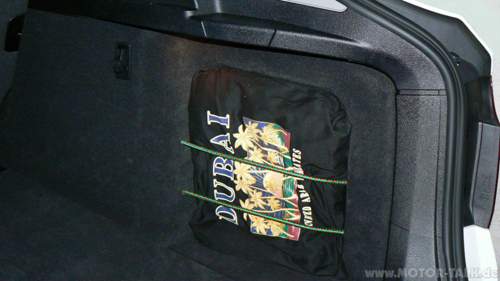

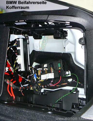

Habe mir 2 Gummibänder in meinen F34-Kofferaum reingebastelt und dazu die Seitenverkleidung "abgenommen".
War ganz erschrocken, was da alles dahinter an "Elektronik" versteckt ist.
Auch dieses "REM-Modul".
(Sich da noch als Kunde ohne Unterlagen/Schaltpläne/BMW-Unterstützung über mögliche Fehler Gedanken zu machen, halte ich für völlig aussichtslos.
Evtl. könnte man noch die Sicherungen im REM-Modul begutachten.)

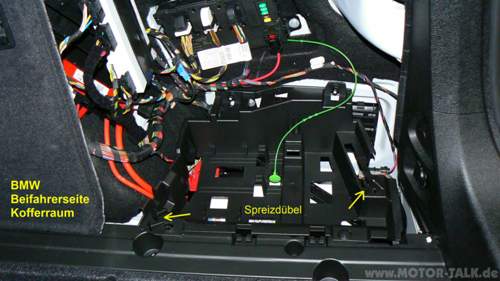

Aktuelle Info vom Freundlichen:
Das REM-Modul (Rear Electronic Modul) wurde heute auf Anweisung von München getauscht.
Wird gerade programmiert und wenn morgen alle Funktionen erfolgreich überprüft wurden, gibts den Wagen zurück.
CB
Original geschrieben von c.b.1978
Aktuelle Info vom Freundlichen:Das REM-Modul (Rear Electronic Modul) wurde heute auf Anweisung von München getauscht.
Wird gerade programmiert und wenn morgen alle Funktionen erfolgreich überprüft wurden, gibts den Wagen zurück.Grüße
CB
Und sitzt das im Kofferraum, rechts ???
Frag ich morgen mal nach wo das genau sitzt, dieses REM-Modul.
Wenn ich Recht habe, weiss BMW schon ende Maerz bescheid. Wird aber nicht verkuendet, wie der Serviceleiter meinem BMW Haendler damals schon sagte.
Problem not in Control! Can any time happen again 🙁
Original geschrieben von F30328i
So sieht das REM-Modul aus. (klick)
Und weisst Du ob das im Kofferraum (rechts) eingebaut ist?
