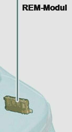

So sieht das REM-Modul aus. (klick)
Und weisst Du ob das im Kofferraum (rechts) eingebaut ist?
Nein, leider nicht, sonst hätte ich es dazu geschrieben.

CB
Vor dem rechten hinteren Radkasten, wenn ich mich richtig erinnere.
Gruß Mario

Wagen eben abgeholt, alle Prüfungen bestanden!
Wo das REM-Modul sitzt, konnte mir mein Serviceberater nicht genau sagen, aber auf jeden Fall wohl im Heckbereich (wer hätte das gedacht)!
Hoffe das die Probleme nun der Vergangenheit angehören...

CB,
Das hoffe ich auch.
Nur, wenn die Module im Heck sitzt ist das Problem noch nicht geloest.
Ich hatte auch Probleme, schon in Maerz.
Hans
Das REM-Modul sitzt hinter der Seitenverkleidung
ganz hinten im Kofferraum auf der Beifahrereite.
