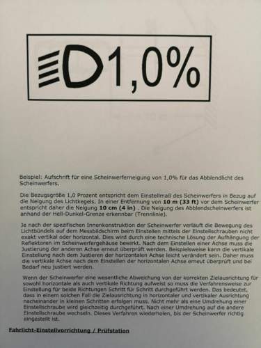

HAllo zusammen,
vor einigen Wochen wurden wir immer wieder angeblendet, weil scheinbar das Licht zu hoch eingestellt war. Wir sind dann in die Werkstatt und tatsächlich hat sich bestätigt, dass die scheinwerfer zu hoch eingestellt waren. Die Werkstatt (Shell) hat entsprechend korrigiert. Dann hatten wir das Gefühl, dass die Lichtausbeute viel zu gering war. Beim letzten Besuch in der Opelwerkstatt (Heizmattenwechsel auf Kulanz) wurde dann auch nochmal das Licht untersucht mit dem Ergebnis, dass etwas verändert wurde. Allerdings habe ich nicht das Gefühl, dass sich etwas verändert hat...
Wir fahren den Insignia 2,0 CDTI mit 160PS und mit dem AFL+-Paket sowie Flexride. Meine Frage tendiert nun in Richtung der Einstellung am Prüfgerät. Welcher Neigungswinkel muss bei mir eingstellt werden? Beim Googeln habe ich zwischen 1,0 und 1,2% gefunden.
Muss der Motor laufen beim Test oder wie ist hier die richtige Vorgehensweise?
Vielen Dank für Eure Unterstützung. Bin leider im Moment ratlos.

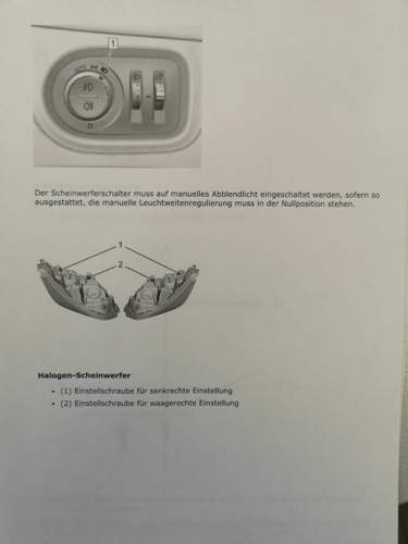

Nur für Fahrzeuge mit AFL+
Scheinwerferschalter in Position II (Abblendlicht) drehen

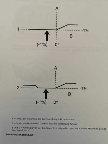

A = Unterbrechungspunkt für seitliche Einstellung in Linie V
B= Höheneinstellung mittels der Trennlinie in diesem Bereich im Regelfall bei 1 Prozent (e = 10 cm oder 4 in.) Neigung nach unten.

• (1) Einstellschraube für senkrechte Einstellung
• (2) Einstellschraube für waagerechte Einstellung

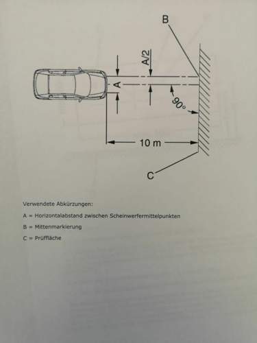

Die Scheinwerfer müssen mithilfe einer normkonformen Einstellwand oder mit einem optischen Scheinwerfereinstellgerät justiert werden.
Für die vertikale Einstellung (Einstellung der Höhe) muss die Trennlinie an der linken Seite des Einstellkreuzes parallel zur waagerechten Einstelllinie sein.
Hinweis: Zunächst die vertikale und anschließend die seitliche Einstellung durchführen. Die vertikale Einstellung nach der seitlichen Einstellung erneut überprüfen.
Für die waagerechte Einstellung (seitliche Einstellung) muss die Trennlinie horizontal an der linken Seite des Einstellkreuzes und nach oben zur rechten Seite des Einstellkreuzes ansteigen. Die Neigung nach unten beträgt üblicherweise 1,0 Prozent.

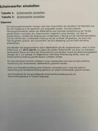

Hinweis: Diese Beschreibung ist für Rechtsverkehr gültig. Für Linksverkehr liegt das Lichtkegelschema der linken und rechten Seite spiegelbildlich.
Hinweis: Die Scheinwerfer NICHT einstellen, wenn sich der Scheinwerferschalter in der Stellung „AUTO“ befindet und der Motor läuft. In diesem Fall schwenken die Scheinwerfer um 8° nach außen in den Spielstraßenmodus.
Nach der Einstellung muss der Referenzlauf für jeden einzelnen Scheinwerfer durchgeführt werden. Bei Durchführung des Referenzlaufs sicherstellen, dass zwischen dem Projektormodul und dem Reflektor ausreichend Freiraum vorhanden ist und dass die Einfassung des Moduls keine Kratzer aufweist. Bei Berührung zwischen dem Projektormodul und der Einfassung während des Referenzlaufs oder bei sichtbaren Kratzern an der Einfassung muss die Scheinwerfereinstellung erneut geprüft werden. Derartige Bedingungen treten auf wenn die Zielausrichtung sich sehr stark von der eingestellten Position unterscheidet.

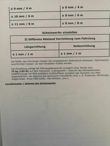

Für alle anderen falls noch Fragen sein sollten :
+2
Hier der rest
+2
Das klingt doch mal nach einem guten Anfang. 🙂 2x danke.

Vorher noch kurz den Leuchtweitensensor resetten, dann sollte alles passen. 😉
