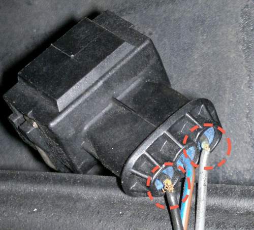

- Widme Deine Aufmerksamkeit mal einem anderen Kreis, nämlich dem Überdruck-Kreis. Hier kann das Überdruck-Magnetventil ganz hinten an der Spritzwand auch kaputt gehen, erzeugt dabei auch die beschriebene Motor"schwäche". Normalerweise kommt dann CHECK ENGINE.
- Dieses Ventil steuert das Bypass-Ventil, zw. Ansaugtrakt und Druckrohr, an.
Da ist eine Membran mit einen Metallbeschlag drinnen, die kann einreißen (siehe auch Beitrag "Fehler P1110" am Ende von S. 115). Einige Symptome ähneln mit Deinen, auf alle Fälle kommt CHECK ENGINE und die Motorschwäche und das Rauf- und Runterjagen der Drehzahl im Leerlauf bis zum Ausgehen des Motors.
Insgesamt werde ich den Eindruck nicht los, dass man bei Dir irgendwelche vitalen Schläuche für den Turbobetrieb nicht korrekt angeschlossen oder gar vergessen hat. Hängen keine Schläuche im Motorraum herum? Gibt es keine freien Schlauchnippel irgendwo?
Der Drucktest sagt m. E. nicht genug aus: z. B. nichts über die Funktionalität von angesteuerten Magnetventilen.
Wenn mechanisch scheinbar alles in Ordnung ist...kann es nur an der Elektronik liegen.
Der Ladedruck wird über die Trionic begrenzt. Folgende Bauteile spielen dabei eine Rolle.😉

Die Zündkassette hat die Aufgabe, die Klopfneigung zu überwachen. Dies macht sie über den Ionisierungs-Strom an den Zündkerzen.
Sind falsche Zündkerezen verbaut oder der Elektrodenabstand stimmt nicht...wird diese Überwachung verfälscht und es kommt zu Ladedruckbegrenzungen. Der Motor läuft nur noch im Grundladedruck und ist somit die lahmste Kiste unter Gottes Sonne...😉
Die Zündkassette kann ebenfalls in der Funktion gestört sein...der Effekt ist derselbe. Der Ladedruck wird auf 0,4 bar begrenzt.
Statt ca. 1.0 bar...sind 0,4 bar mächtig wenig, oder?
Da wird jeder getunte SAAB zur Schnecke...und der Saabfahrer zur Furie, wenn der Druck fehlt.😁
Ladedruckregelventil wurde schon durchgemessen...was nicht heißt, daß es auch richtig angetaktet wird, bzw. auch richtig dicht ist.
Eine Saab-Werkstatt kann das Ventil antakten und auf Funktion überprüfen.

- Welches Magnetventil hast kontrolliert? Jenes mit den 3 Wegen und den R, C, W Schläuchen?
Wenn diese Schläuche i. O. und aus Silikon und auch noch richtig angeschlossen sind, dann dürfte von diesem Kreis nix kommen.
Ja, genau das. da ist alles iO.
Meinst Du den Saugrohrdrucksensor mit dem 3-poligen Stecker und dem kleinen Unterdruckschlauch? Falls ja, hab ich dort zwei gebrochene Kabel gefunden (Bild siehe unten).
Nein, ich habe alles kontrolliert - keine losen Kabel oder Schläuche (ausser 2 Kabel, die zur nicht angeschlossenen Klimaanlage gehören).
